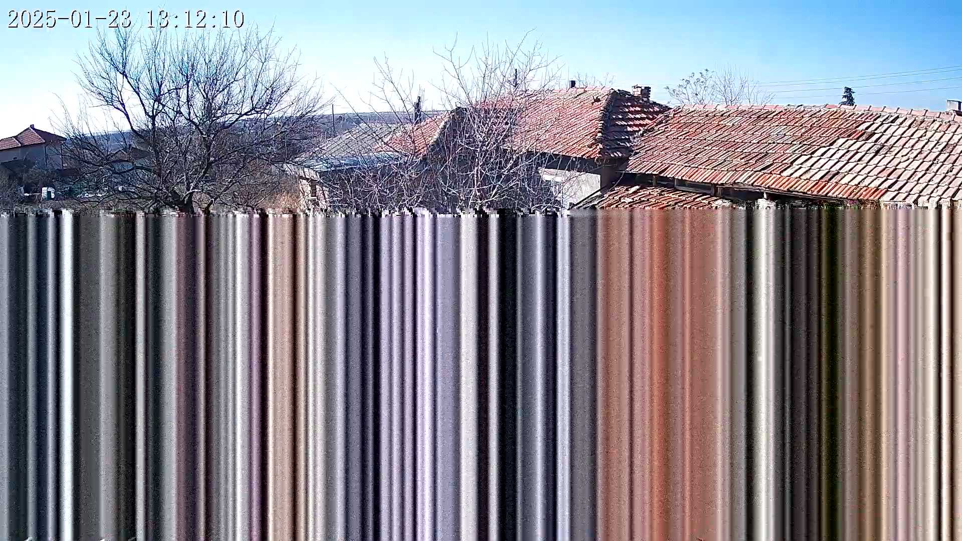

Проблем с картина от камери
Ситуацията е следната: рутер, зад рутера има DVR. Гледат се пет камери. С три от тях няма проблем. С другите две драмата е: през монитор, включен към DVR и през мобилно приложение XMEye Pro картината е нормална

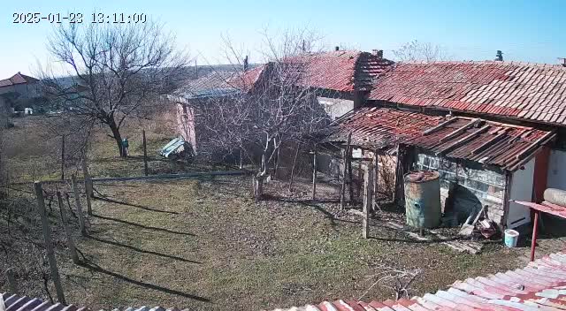

а през приложението за компютър, предоставено от фирмата, от която взех DVR и камерите, картината е дефектна
През нощта картината е черно-бяла и такъм проблем няма. Сигналът идва през WIFI и рутерът по права линия е на около 2 метра. Сигналът е силен и стабилен.
Свързах се с фирмата, от която съм взел DVR и камерите с молба за помощ. Получиха достъп до DVR и от там ми изпратиха същата дневна снимка, направена през приложение за компютър, но без проблеми и обясниха това с техния бърз интернет ?!?

проблема е WIFI - забележи втората снимка е с по високо качество - би трябвало да има някъде за намаляне на качеството
преди 11 часа, Без умствен капацитет написа:
А каква е логиката, че през приложение на телефона виждам горната картинка ?
  • Решение
Логиката е тази, че в приложението не си превключил на HD качество (основен поток), а гледаш по default в SD (субпоток). На компютъра си отворил основния поток и оттам ти започва проблемът. В настройките на камерите, на основния поток трябва да намалиш качеството до Good или Medium, интервалните кадри (iframe) да са на 2. Тръгни оттам и виж дали ще има ефект. Ти сигурен ли си, че имаш DVR? На мене ми прилича повече на NVR.

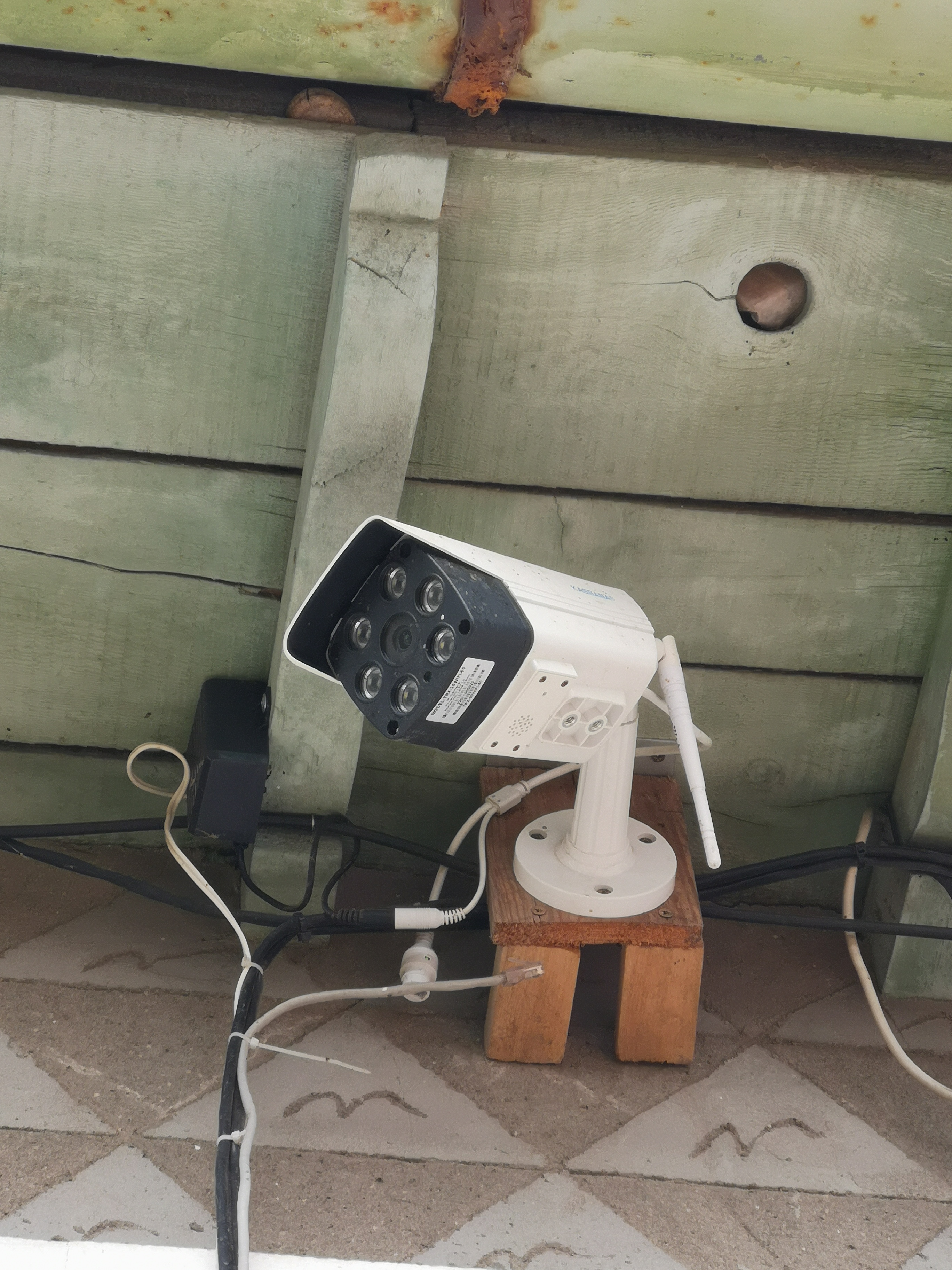

Днес се докопах до NVR-а, рутера, камерите ... Изключих всички камери и рутера. Включих първата камера за да видя ИП-то, с което ще се върже за да мога да го запазя в рутера. И така за всичките 5 камера. Странното е, че с първите две нямах проблем. От там нататък камерите си взимаха произволно ИП в диапазона и не се съобразяваха с това, че в рутера съм резервирал ИП за съответния МАК адрес. Не искат да си вземат Ип-то и това е. Тогава напрвих друго - в рутера резервирам това ИП, което си взима камерата автоматично. Нищо, че не са поредно, както аз исках. Камерите са следните:

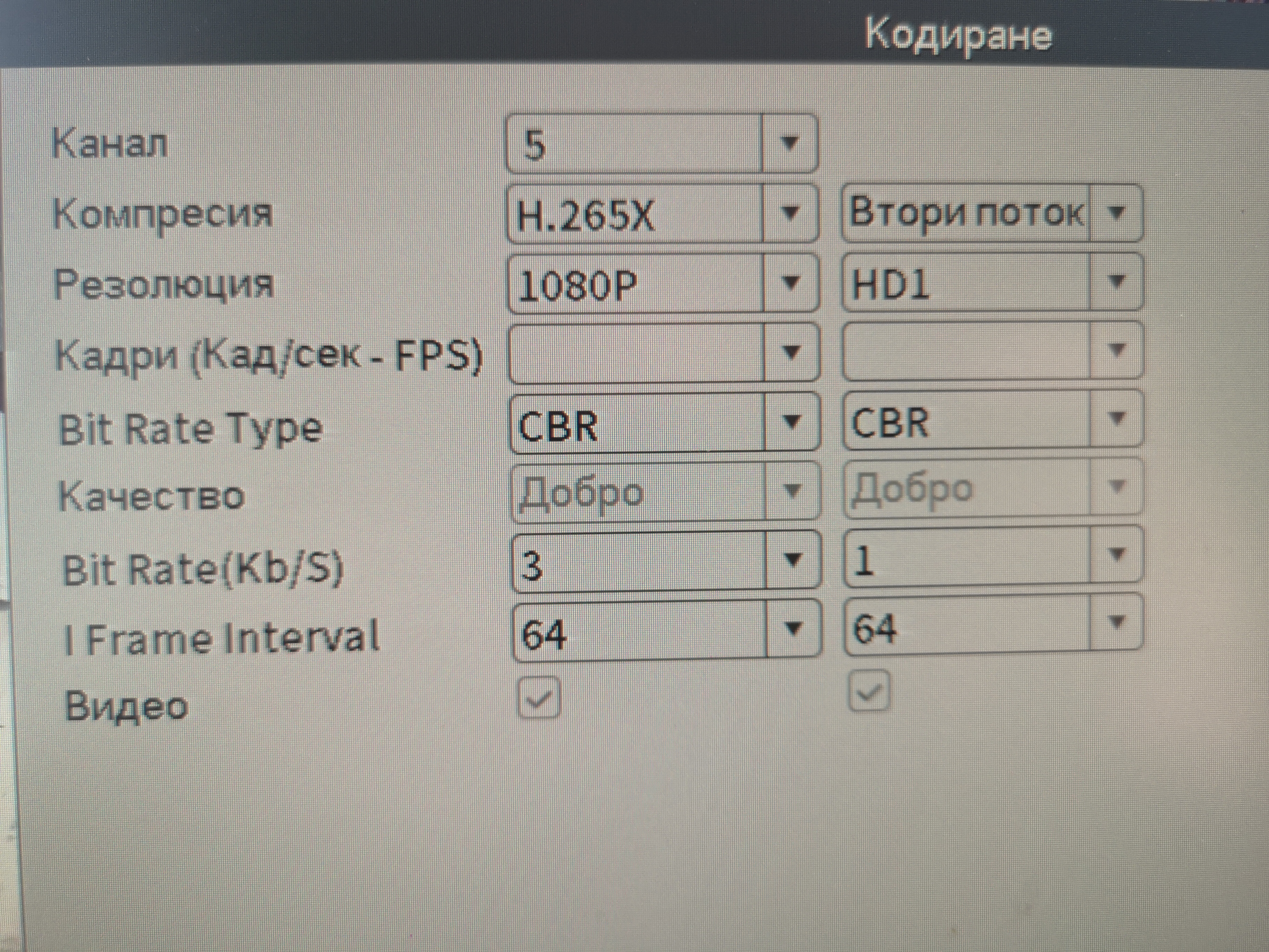

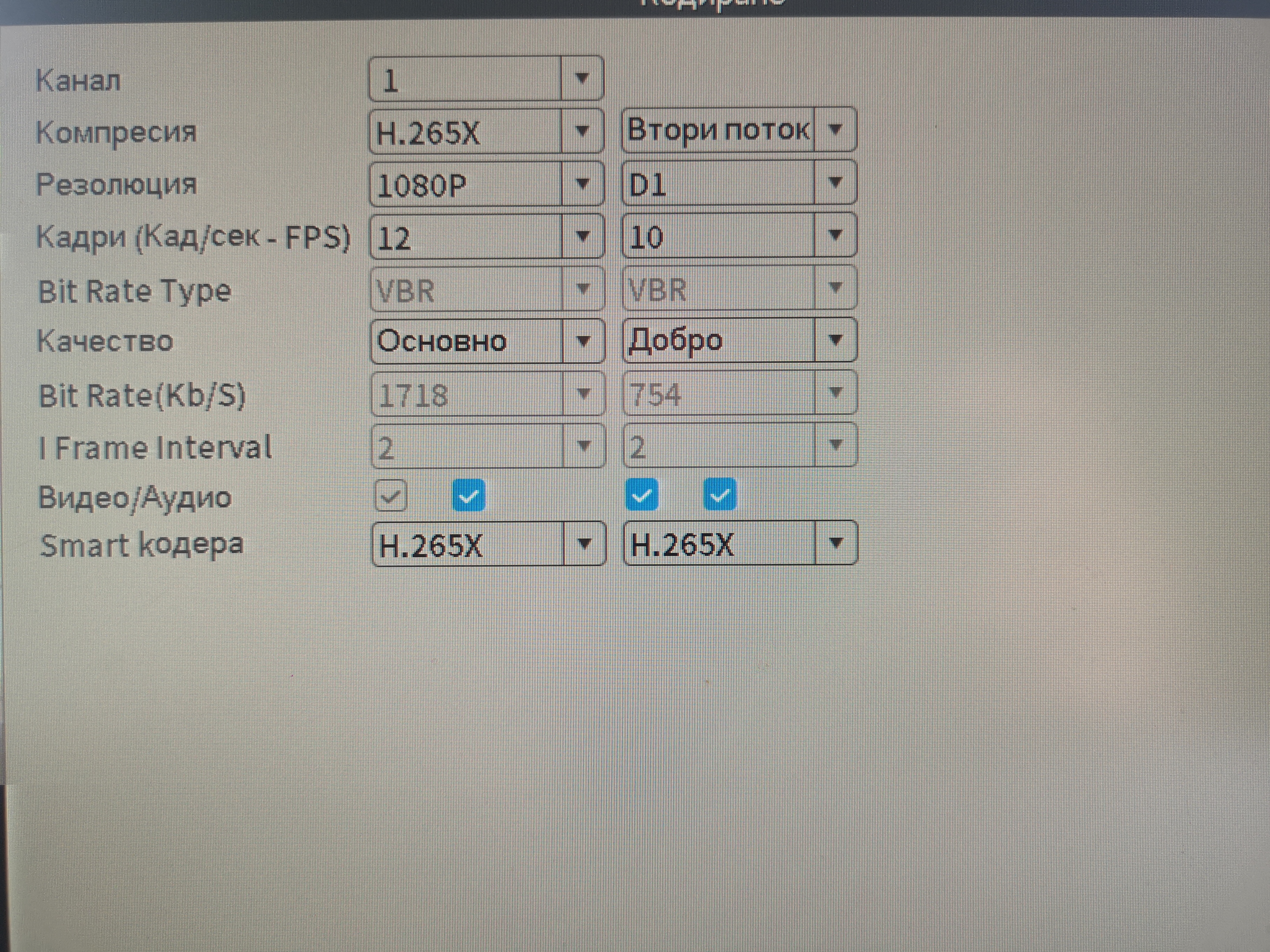

Първите три се регистрират през NETIP протокол, останалите две - през ONVIF. Всяка промяна води до загуба на камерата. Проблемните са ми последните две камера. При тях картината и записа стават дефектни. Настройките на първата и последната камера са следните:
На канал 5 /последната камера/ каквото и да променям няма резултат - картината и записа са дефектни. Промяната я правя директно през NVR-а.
Когато гледам през VMS мога да правя корекция на изображението и картината се оправя, но това не оказва влияние върху записа върху NVR-а.
Някаква идея ?
Ти и фърмуерите им не си ъпдейтвал, вероятно? Седят си още със заводските, подозирам?
Предпоследната камера не съм я виждал през живота си, изглежда ужасно и не знам нищо за нея. Последната е класика в жанра и вероятно през ONVIF можеш само да четеш от нея. Настройките са по друг протокол и се правят през друго приложение (V360, вероятно).
В общи линии, направил си коктейл от най-покъртителните китайски камери. :)

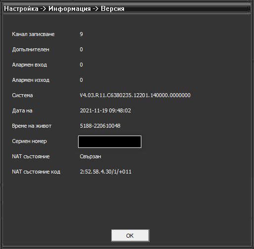

Е, на мен баш параметрите ми трябват! :) Най-вече ме вълнува с кой процесор е, останалото е бошлаф. А в сайта на Касаба не е написано, дори за оригиналната платка. Можеш да ми дадеш нужната информация, ако в CMS бръкнеш да видиш версията на фърмуера на NVR-а. Ще е нещо от рода V4.02.R11.00031095... Това ще ме ориентира коя платка са ти сложили, а оттам ще видя с кой процесор си. Но, като знам откъде си я взел, най-вероятно са те "почерпили" с процесора на XiongMai, а този чип е за боклука.
Уффф, C6380235 е някакъв преработен фърмуер. Вече съм 100% убеден, че си с китаец на XM. Сега ще проверя, за всеки случай.
Така, бърза справка показа, че баш с такова са те напъхали. Сега, ако решиш да ме послушаш, ето какво бих те посъветвал. Тази система, която си си купил, или опитай да я върнеш на Касаба и да си възстановиш някаква сума, или я продай в някой продавалник, или направо я изхвърляй.
