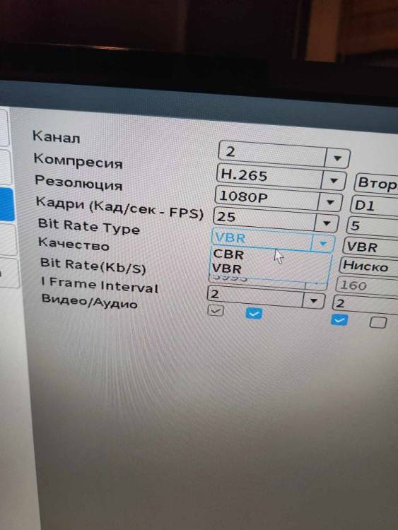

Направих всички промени по предписанията. Намалих втория поток на 5 кадъра и ниско качество. Шума ден/нощ направих на 0 и WDR на 30 . Няма опция за по-висока резолюция и 265+
За Bit Rate има опция само VBR и CBR.

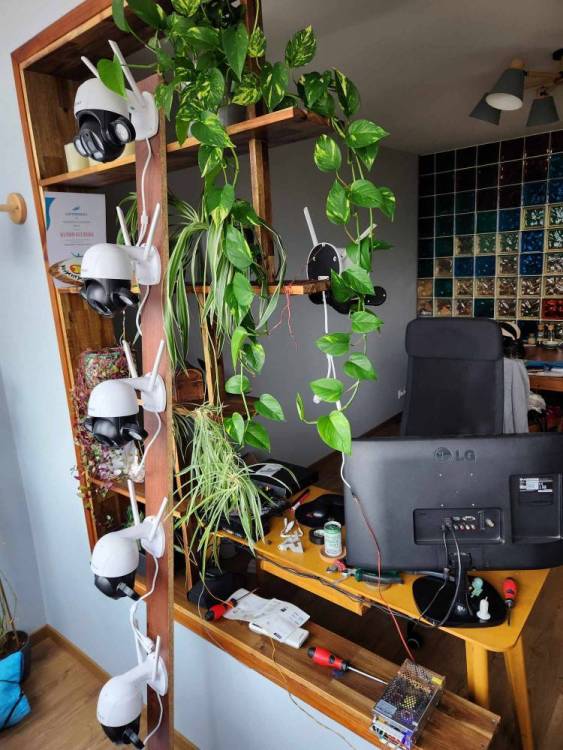

Тестово съм навил всички камери на 1 дълга дъска ,докато си играя с тях и забелязах че през прозореца качеството на изображението е някак по-добро от колкото като отворя прозореца и подам камерата навън 😅🤣

Виждам, че ги захранваш със захранващ блок за LED ленти. Не знам с какъв токов капацитет е, но не е лошо да им предвиждаш поне по 3-4 ампера на камера, с тези електромотори и светодиоди. Иначе, като поработи 1 година и му се поразсъхнат кондензаторите, захранването започва да "кляка" и магически ще ти се рестартират камерите. С 2 думи, по-малко от 25A захранване за 6 въртялки не бих ползвал, да ми е мирна главата.
Камерите ги водят по 2А ,а захранването е 15А. Честно казано от Kassaba ми казаха да взема това от тях ,че ще е достатъчно. Наясно съм че работата е на ръба ,но реших че щом са казали да не го мисля много... :D :D Пуснал съм всичко тестово да видя дали няма да грее и дали ще сдаде багажа :) Реално се надявам диодите доста рядко да се активират на камерите и то единично ,а не всички на куп. Сега ще разгледам как въобще се ъпдейтва това чудо и дали има нова версия :) :)

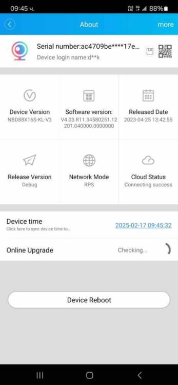

Отваряш му настройките и някъде в информацията за системата трябва да имаш нещо в следния формат:
Кодът след R11 показва кой модел е дънната платка. По този код се търси фърмуер в мрежата.
Алтернативният начин е през XmEye да се отворят настройките на NVR-а, в раздел "About", пише точния модел на платката под Device Version. Примерно "NBD8016R". С този код, директно в сайта на производителя:

Има ли опция да запазя стария, като бекъп вариянт? В сайта на английски не излиза нищо ,но на китайски излиза по-нова версия :D :D Единственно мааалко ме е шубе да не се опраси работата с този китайски 😝
Едит: Стиснах зъби и направих ъпдейта.. Рестартирах и вече версията е друга :) Довечера ще разгледам NVR-a за промени (надявам се да се е появил Английски език) :D  Форуми където може найстина да намериш полезно инфо като този вече са на изчезване! 👐 🍺
Нямаш голям избор, просто скачаш в джаза и стискаш зъбите. :D С тея NBD-та е малко така. Добрата новина е, че може да се закупи нова дънна платка от Китай за NVR-a, ако тази се одриска, така че не му бери грижа.

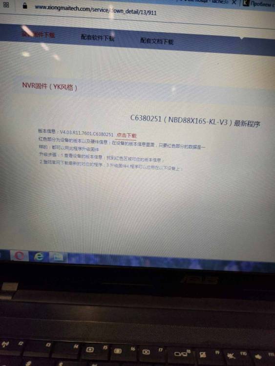

Само малко ме притеснява тази модификация на фърмуера, дето започва с "C", вместо с нула. Това обикновено е индикатор, че фърмуерът е custom, не е заводски. Ако потърсиш чист фърм за 00000251, какво ти излиза?
EDIT: https://tehno32.ru/doc/product_xm/nbd88x16s-kl-v3
Намирам 95% само с C отпред. Намерих и с 0 в 1-2 сайта ,но съдейки по датата на файла има шанс да е като моя. От 4/23-та година  са ,а този с C от 6/24-та. Интересното е че попадам на големи списъци с  фирмуеъри на подобни устройства и всички започват с  C . Реално изтеглих този от "официалния" сайт ,но името и файла се препокриват с тези по другите сайтове.
Аз намерих и самата платка, тя се оказа с процесора на XM, а не на Huawei, затова са с C. Майко, майко, ей затуй казвам, че пазаруването от Касаба трябва със закон да бъде забранено. :(
