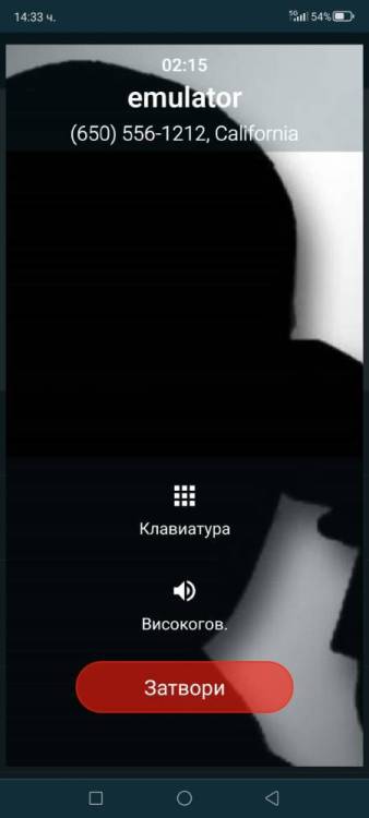

Ето как съм си го направил при текущо обаждане (може да се се поставят иконите където исксте, както и да добавяте и премахвате икони на функции, които решите)Screenshot_20250331_143349.thumb.jpg.8193c7edca9b3f08d21e68eba96e6387.jpg

на 31.03.2025 г. в 14:29, ivottoshev написа:
 При мен приложението е ''True Phone Dialer&Contacts''. Вие него ли инсталирахте?
Сега съм на работа. Ако има проблем, пишете и довечера ще помагам.

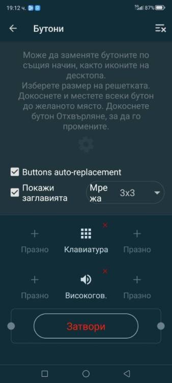

Инсталирах програмата, виждам че е на български, само че откъде да премахна иконата без звук, влязох в настройки но не открих нищо за иконите, които виждам, че сте махнали. Къде точно да вляза, пробвах със задържане не се движат.
преди 1 час, pepa60 написа:
Настройки --> Входящи/текущи обаждания --> Екран при текущо обаждане --> Бутони
Ето го при мен:
Освен всичко друго, можете да изберете и как да вдигате. Мен примерно плъзгането ме дразни и съм го направил със зелена и червена слушалка които да натискам:
Настройки --> Входящи/текущи обаждания --> Екран при входящо обаждане --> Стил на отговора
Там имате избор м/ду седем опции, а също така избор как да изглежда снимката на обаждащият се.
Ако има още нещо - пишете.
Благодаря Ви, направих го махнах този микрофон. Да видим сега как ще се държи програмата.
