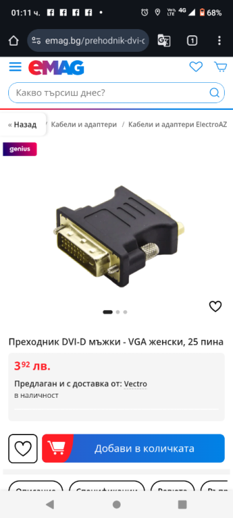

Реално погледнато бих могъл да направя така.
От HDMI порта на компютъра да свържа телевизора когато ми се гледат филми.
За VGAто просто да сложа подобен адаптер и да се надявам да стане. Но не знам дали още ги продават. Трябва да е DVI -D защото това пише отзад на монитора.

Тоя адаптер няма как да работи, има работещ адаптер VGA<->DVI-I но не и VGA<->DVI-D.
А преобразуването от аналогов VGA към цифров DVI-D иска допълнителна електроника която не намирам в България.

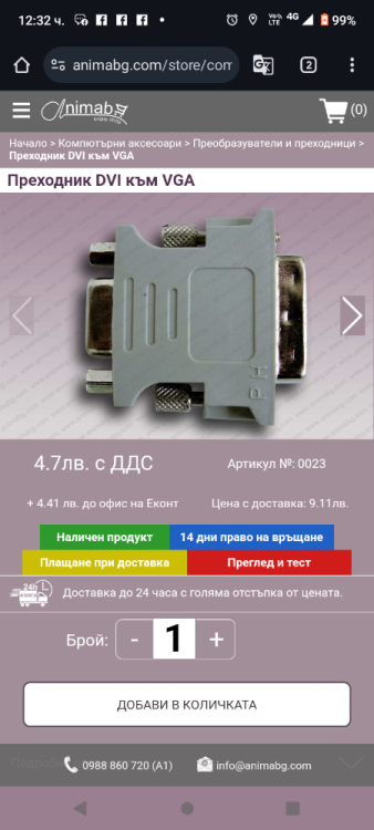

В интернет намерих адаптер с DVI-I. С описание.
Brand new and high quality
• Convert DVI-I 24 + 5 pin male to VGA female.• Realize the connection between the device with DVI 24 + 5 Pin male interface and
Поне така пише продавача.  Но ми е интересно ако го купя дали ще спре това гадно съобщение.
Сега ти прочетох по-подробно обясненията. Този преходник преобразува DVI(цифров)->VGA(аналогов), обратното не става, както са ти обяснили вече, няма да има промяна с него. След като имаш VGA<>VGA, защо не свържеш компютъра и монитора с VGA кабел? Щом имаш DVI на монитора, може да ползваш и кабел/преходник HDMI<->DVI.
