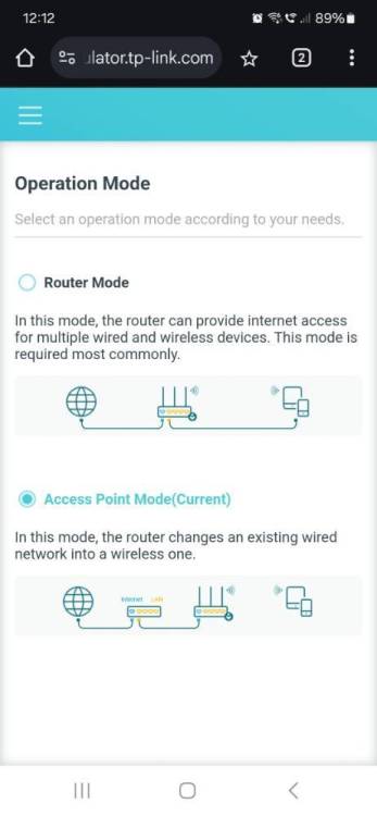

Ето настройката която трябва да се направи в този конкретен модел, след като се включи/ или по добре преди да се включи кабела в Лан порта:
Здравейте, това съм го виждал. Не съм сигурен, че съм го променял, може би бях един път но това дали не ми спря изцяло всичко. Включително и кабела от рутера към ТВ-то защото така само можех да гледам поне ТВ предвид, че Wi-fi не работеше. Ако ми върнат от Озон ТП Линк също ще пиша за мнения какво трябва да се направи, защото реално няма да имам изход.
П.С. Със сигурност аз бях на Router Mode.
