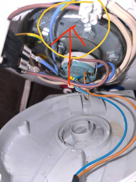

Водата е чиста , когато му пусна тока нагрява чува се и дава индикатора ,че нагрява. Когато спра водата към него спира да капе ,когато я пусна пак капе , освен да сваля капака и да погледна от къде идва този теч ? Ако е нешо външно и не е компромитиран корпуса може да се оправи предполагам ? Не мисля , че ще е конденз..
Свали и огледай, но спри тока, може просто балона да е спукан и да си иска нов, а другият вариант е просто самият фланец, да е заминал  ако е той сменяш го нов фланец нов нагревател нов анод и така, като гледам е стар бойлер ако имаш възможност мен ако питаш сменяй с нов малко или много ще ти падне разхода на ток
преди 8 минути, Raze написа:
Щом е почнал да капе, водосъдържателя е пробит и е опасно да се ползва такъв бойлер.
 Да попринцип е така,но четох из нета , че може да е фланец или уплътнение на нагревателя за това трябва да се погледне все пак .

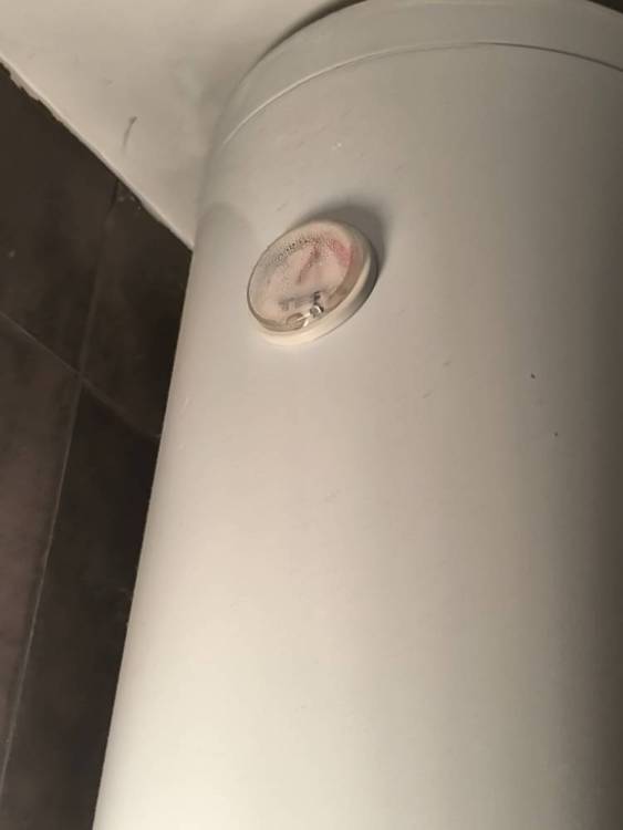

Е нали си дал снимка, че уж капе от термометъра в горната част?!
Снимката показва, че при термометъра е навлязла пара . А капе от доло ,но не е постоянно. Свалих капака и не капеше , на пръв поглед не се вижда проблем,но теча е някъде над основата където влиза нагревателя , прилагам снимка с оградена част от където се събират капките . В крайна сметка трябва някой майстор да дойде и да демонтира тази част и да се види със сигурност произхода на проблема.
В твоя случай, течове от нагревател, тръба на терморегулатора или от гарнитурата на фланеца са отстранимите дефекти. Ако теча е някъде отгоре от широката част на балона, ремонт е нерентабилен, защото изолацията е залепена между водосъдържателя и кожуха и никой няма да се занимава да го оправи. Но щом в термометъра има пара, отпиши го.

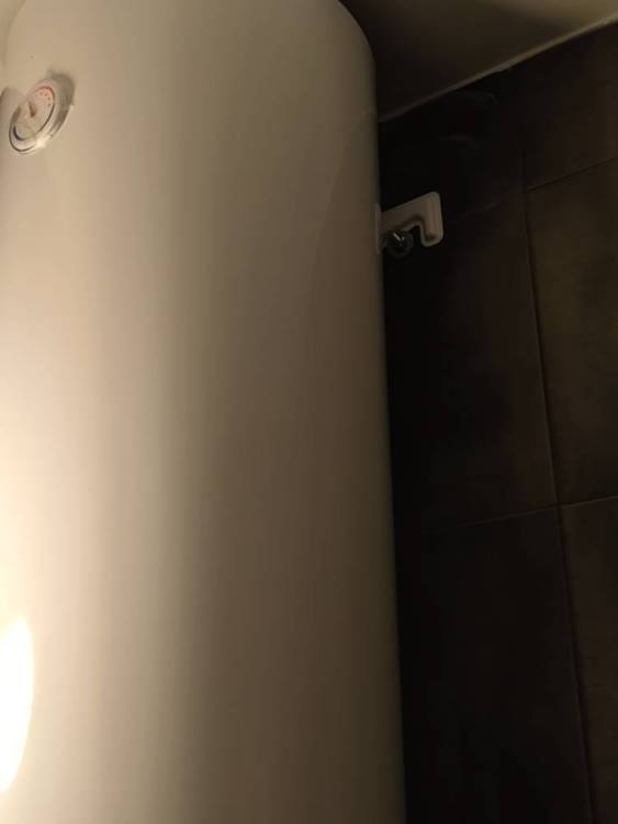

Нямаше боклук при източването само малко ръждива вода , доста ядове и зор видяхме при самото сваляне на стария, защото е монтиран на педя разтояние от ъгъла на стената .... Трябваше да се разхлаби от външната страна и да се държи под наклон за да може някой с тънки ръце да бръкне зад него и да разхлаби гайката и после от страната на ъгъла без никаква видимост да се доразвие... Новия пък бил с държач за куки ,но го монтирахме с наличните болтове от стария , общо взето успяхме да го затегнем, но който е монтирал първия не е мислил за евентуален монтаж , можел е да го даде една -педя навън...
И какъв е проблема да си виси на болтове/куки без да се стягат?
Зависи - дали от стената стърчат куки или анкерни шпилки. Ако са шпилки - не е стабилно закрепването.

С болтове от стария го захванахме ,нямаше как да виси тъй като има леки разминавания между стария и новия държач и трябваше да се хване стабилно. Прилагам снимка на захващането , за куки е ,но решихме да оставим така за да не дупчим наново . Не взехме кой знае колко скъп а по скоро бюджетен, ELDOM
Има и по добри ,но няма да навлизам в подробности , тъй като са лични неща.
преди 12 минути, vanko929 написа:
Нямаше нужда от снимка - монтирал съм доста бойлери!
Това са шпилки, не болтове! Можело е просто да ги махнете и да сложите куки като тази image.png.f148688740ca616175a953d4e64203be.png
Носещата планка умишлено е направена с тези наклони - за да компенсира разлики по вертикала на крепежите!

До колкото виждам шпилките нямат глави за ключ , докато нашето има . Точно болтове е . Показах снимката за да видите, че са по навътре от предвиденото за планката.
преди 6 минути, vanko929 написа:
Не че има значение, но на снимката ти се вижда точно шпилка с ГАЙКА и ШАЙБА.
... и края на резбата, преминаваш през гайката!
преди 1 час, vanko929 написа:
За да бъде „точно болт“ - трябва от другата страна да има гайка!
Вие си мислите за винт, но явно не е.
преди 2 минути, jhoro написа:
Може и болт да е, който минава през цялата стена и главата му е от другата страна на стената.
