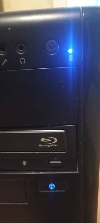

Горният син диод свети, когато процесора извършва някаква работа.До сините екрани стигам.Смених кабела с HDMI, но няма резултат...

Пробвах го и след натискането на Enter компютъра се рестартира и светят двата диода от снимката без каквото и друго да се случва...
