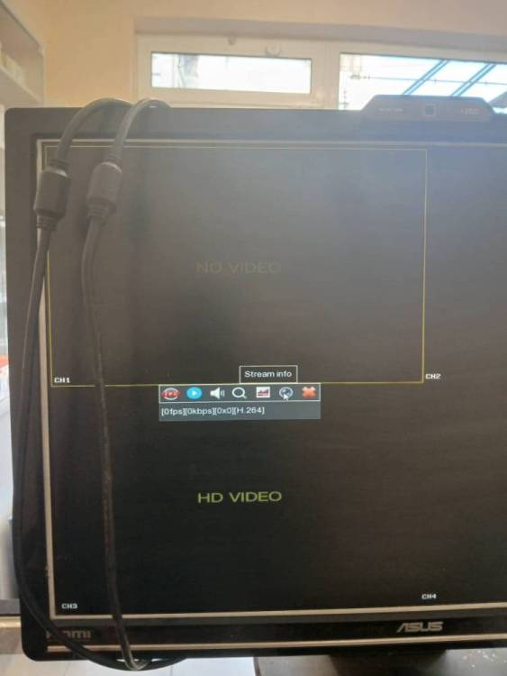

преди 9 минути, Daylight Dancer написа:
ето малко снимков мат`риал :
утре когато са в мен двата lan кабела ще пиша :)
https://ibb.co/RkZ0Vjyr
https://ibb.co/21fywL9P
https://ibb.co/BVz8nGs8
Само едната камера ли изгрява?
Едната не е в контакта.не съм сигурен дали въобще моя dvr може да намери IP камера по безжичен път. Давам auto select на каналите но не ми дава да продължа.
преди 17 минути, Daylight Dancer написа:
Бъркаш тотално материята. ДВР-а търси за устроства в съответния subnet /мрежа/ - вида на връзката няма никакво значение. Просто, първо трябва да "закачиш" камерата към съответното SSID. След това, NVR-а ще я намери при сканиране на мрежата за устройства. Него не го интересува, как са навързани камерите

натискам save но нищо не се случва(не продължавам напред). ползвам първия config wizard и просто виждам на ip еди кое си камера,но на каналите ме отсвирва.
преди 7 минути, Daylight Dancer написа:
Не си добавил никаква камера. Това че ДВР-а открива в мрежата ONVIF устройство, не означава, че е добавено
Ужас. Май го оправих.
не ми показва картина а камерата е нова. дава ми no video. Камерката съм я пускал през софтуера на нейния пройзводител и си работеше
преди 6 минути, Daylight Dancer написа:
На тази камера, трябва да има зададени user name/password. Тези данни трябва да се въведат в ДВР-а. За друго не се сещам. Изчакай, ако колегата @Corvax  се намеси. Той е по-напред с материала от мен
преди 44 минути, Daylight Dancer написа:
Входните данни от софта imou life ли ?
Не - това са данни за акаунта към който е регистрирана камерата. User name/password които са зададени на камерата при първоначалната инициализация. Написани са на кутията /можеш да ги вземеш о от QR кода/
преди 4 часа, teo-glavata написа:
Той вече ми писа на лично, преди да отвори темата. Още тогава му казах, че тази схема няма да работи - тези камери с този крос не стават. imou са (т.е., бяха) на dahua и говорят протокола на dahua на порт 80, както и RTSP през 554. Говорят и ONVIF (уж), но не е ясно коя версия. Този китайски крос, който си е купил, също говори ONVIF (уж), но пак не е ясно коя версия. Предложих му и да потърси в OLX човек от неговия район, който да му предложи система, дето ще работи. Предполагам, че човекът просто вече си е купил въпросните неща и се опитва на всяка цена да ги подкара. А през ONVIF, колкото и да е отворен протокол, нещата винаги са "на кантар". Затова не се наемам да съешавам такива фрайнкенщайнове.
преди 5 минути, Corvax написа:
Прав си напълно. Последната надежда е да въведе user/pass, след добавянето на камератс
