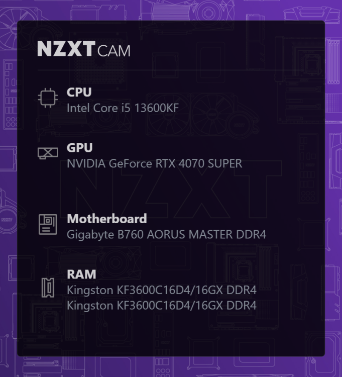

Това не е точно Task manager, ама както и да е.
Прави ми впечатление, че този софтуер NZXTcam показва странни данни за процесора: висока температура от 50 градуса, при минимално натоварване на процесора от 7%, обаче честотата е максималната клокърска - 5100MHz, и няма данни за оборотите на вентилатора.
Правил ли си ти някакви настройки - овърклокване, профили на процесора, други бърникания из BIOS-a?
