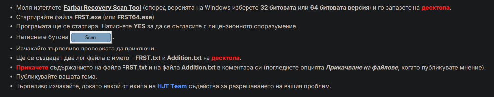

Ако беше последвал инструкциите в темата и да беше качил логовете, нямаше да има толкова чудене...
Здравейте..! След като автора иска да проверим системата му за зловреден софтуер и естествено да не си губим времето взаимно,  ще го помоля да прочете  Системата ми е инфектирана - Какво да правя сега? и да подготви необходимите файлове за анализ. По горе са писали какво трябва да се направи..!
Извинявам се на всички просто не съм толкова на ти с компютрите, и съм пропуснал увода на темата. Направих сканиране прилагам нужните файлове. Благодаря на всички предварително!

Фикс с Farbar Recovery Scan Tool
  • Щракнете с десния бутон върху иконата FRST и изберете Изпълнете като администратор
  • Маркирайте  информацията от карето по долу , след което натиснете клавишите Ctrl + C едновременно и текстът ще бъде копиран
  • Няма нужда да поставяте информацията , FRST ще я направи вместо вас.

След като приключите със всичко това:
Farbar Recovery Scan Tool SearchAll
  • Щракнете с десния бутон върху FRST и изберете Изпълни като администратор
  • Копирайте/поставете следното в полето Търсене (Search:)
Searchall: Ace Stream Media
  • Щракнете върху Търсене на файлове (Search Files)
  • Когато приключите, щракнете върху OK и на вашия работен плот ще се отвори Search.txt .
  • Прикачете го в следващия си пост.
:) И последен въпрос...Кажете ми, разбирате ли защо препоръчвам всичко това...?
Направих всичко възможно следвайки инструкциите. Нещо със ъпдейта на системата не мога да се оправя. Пише че процесора ми не се подържа и не подлежи на надстройване. Което е супер тъпо, при положение че лаптопчето ми върши страхотна работа за интернет,филми и музика.   Дали има някакво решение за да мога да надградя или да си оправя ъпдейтите. Иначе прикачвам файла
