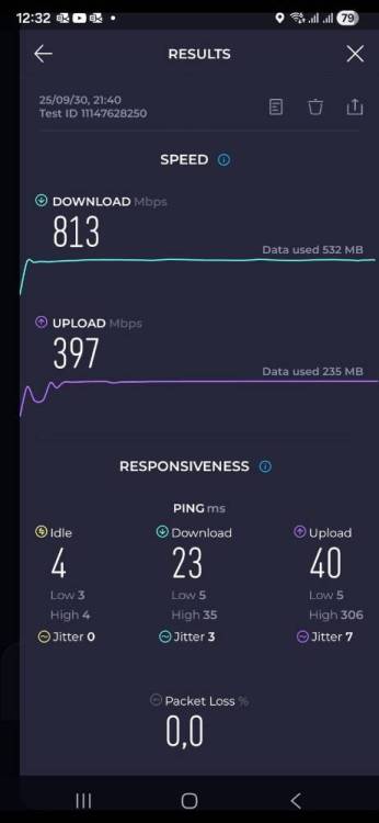

Простият Българин не може да разбере , че скоростта за която плаща е закована на лимит от ОЛТ -Централна система за управление на трафика , която се намира в централата и от тази система се анализира и управлява скоростта за която плащаш-На Виваком плащам за 100 и ми дава чисти 104 даун 101 ъплауд.
каквито трикове да правя повече от това няма как да ми даде освен ако не пусна нов план за 200 300 но 100 ми стигат

преди 42 минути, adersa написа:
Ако дават толкова е добре! Защото преди време даваха по 20-30% от лимита и казваха - „Ама скоростта е ДО“!
При новите планове на мобилните оператори са наслагали някакви смешни скорости - 20 Mbps, 50 Mbps, 100 Mbps ...
Моят план е от старите и на 5G спокойно минавам 500 Mbps.

Откакто преминах на договор от булсат на вивком толкова ми дава цял ден на договора пише 100/100 няма до над .
преди 30 минути, jhoro написа:
беше така защото масово всички бяхме на FTTB тип лан и нямаше за много хора договори .Сега като почти всички райони има ПОН ще е така плащаш получаваш
на телефона ползвам 4G YETTEL уж плащам за 400 а ми дава 200 300
