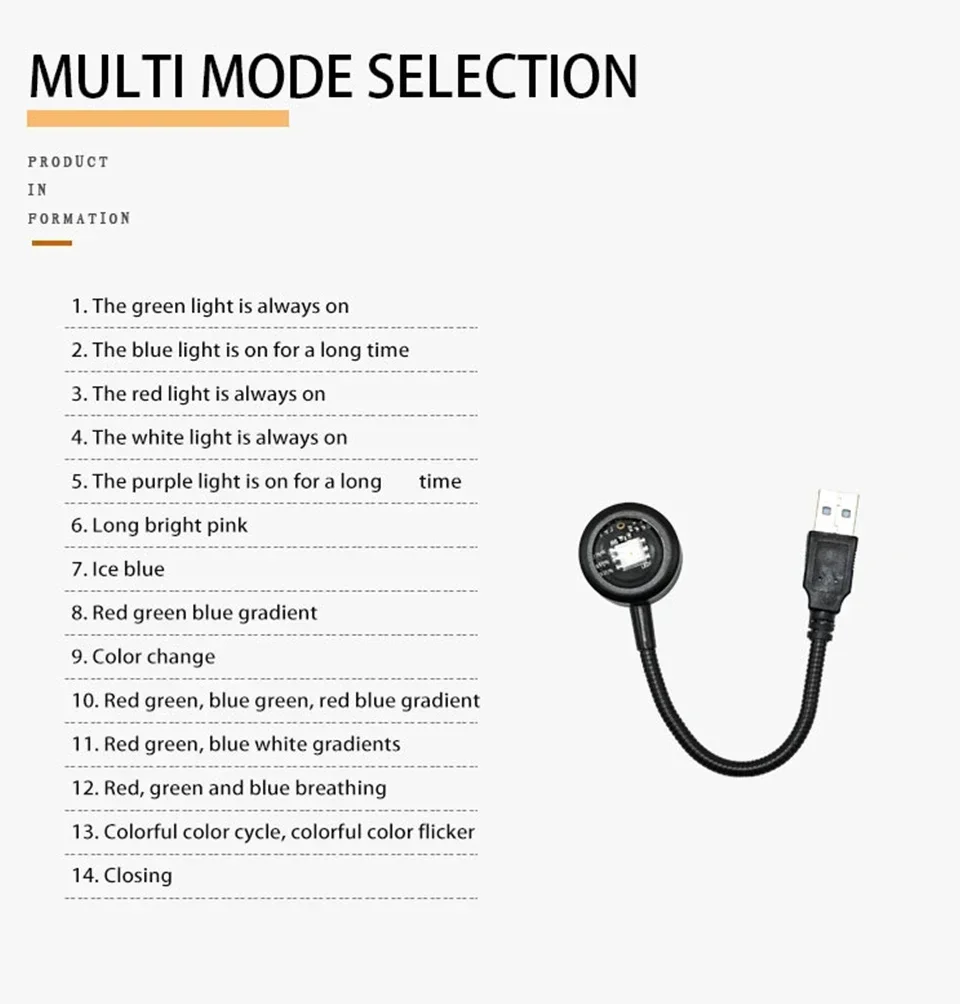

На изхода му набит USB sunset led.
Поредни жълти стотинки.
усб лед
Този модел предлага вариации от тонове, защото идва с RGB светодиод и свети много достойно заради лещата отпред.
За захранване powerbank направи си сам. Неизбежно е. Готовите модели са активни при товар над 50mA, за да не заспива, разбирай обезточва ключа.
Веднъж на определено време ще се налага презареждане, което е ахилесова пета на сборката. Финал -  двоен скоч лепене до вратата и пикайте воля!
