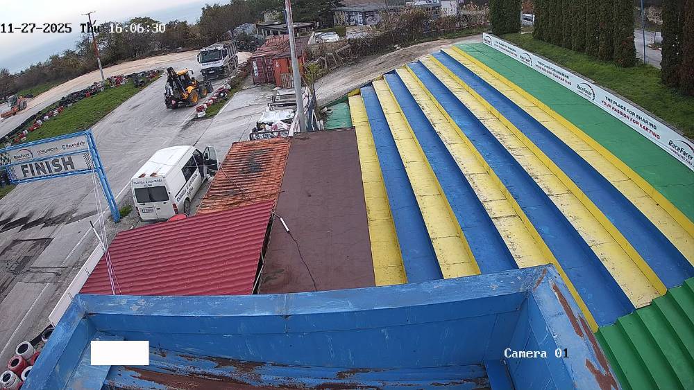

@pirks, въпроса с Камера 1, наистина е по-сериозен. Долу слагам снимка от преди малко, с 4 мм камера /5 MPx/. Буса е на точно 9,5 м в момента от камерата /по права линия/. Камерата е на около 7-8 м. височина. Както виждаш, номера е доста трудно четим, без допълнителна обработка на кадъра. @Corvax познава обекта :)  и може да се ориентира, така изчакай неговото предложение - по наясно е от мен с оптиките. Но, аз си мисля, че отиваме на 2 камери с поне 6 мм фокусно.....
A eто, какво се случва с широкоъгълна оптика /2,8 мм/, пак 5 MPx

4mm и голям сензор ще го уредят на 10 метра. Но с четенето на номерата ще е забавно. Това в голям процент от случаите е непостижимо с "цивилна" камера, особено през нощта, затова съществуват LPR камерите.
Важно е да заложим правилните очаквания, за да няма после разочарования. Нощно време, на дистанции на 6-7 метра, нещата загрубяват сериозно. Камерите са консуматор с обща мощност от около 5-6 вата. В тази мощност е включена и консумацията на светодиодите за нощно виждане. Ако няма околно осветление, камерите не могат да направят чудеса. Но, да, едни истински 4 или 6 мегапиксела, на голям сензор (1/2.4" или даже 1/1.8") ще свършат най-добра работа. Камерите, които предложих по-горе, са 4Mp с диагонал на сензора 1/1.8" и живеят в 2 варианта - с 2,8мм и 4мм оптика. За камери 1 и 3 бих заложил на 4-милиметровия вариант. Имат и 8-мегапикселов вариант, на същия диагонал, но са и друга цифра.
