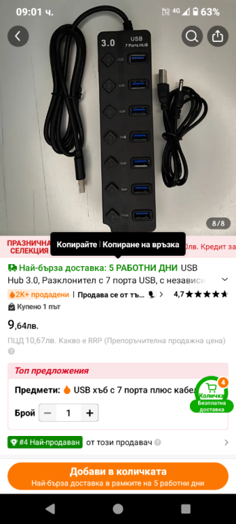

Не го вижда. Като го скача, му светва индикатора, усеща се че върти в него, но след секунди изписва на тв проблем с външното устройство. Хъба не ми е проблем струва около 10лв.
преди 43 минути, -=PSC-79=- написа:
Какъв е този хъб ?
на 27.11.2025 г. в 17:16, nusho73 написа:
Какъв е този хъб ?
Това представлява. Захранва се от зарядно за тел. За съжаление не се получи нещо, пак си дава грешка. Остава да се пробва конвертиране на файловия формат, но вече се съмнявам че ще се получи, просто не чете големи хардове, над 2 ТБ.
