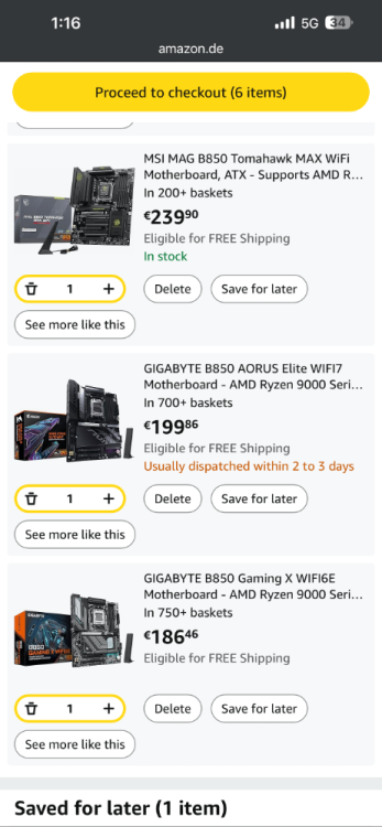

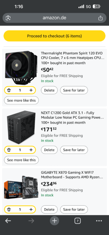

Ето моето предложение, като количката е от Амазон Германия, защото захранването и охладителя ги няма тук. 1200w са ти в повече, но спрямо цената на качествените захранвания 850/1000w, който се продават тук, за същите пари или с минимална разлика си заслужава да се вземе. В момента е едно от най-качествените на пазара, а и ще имаш доста добър аванс и занапред. Охладителя, който си посочил е хубав, но аз бих взел този или se black версията, както и PA 140 black. Дъното, което и да си избереш от всичките, няма да сбъркаш, като моя фаворит е Томахавката. Кутия Lian Li 217, като я има в няколко разновидности.
