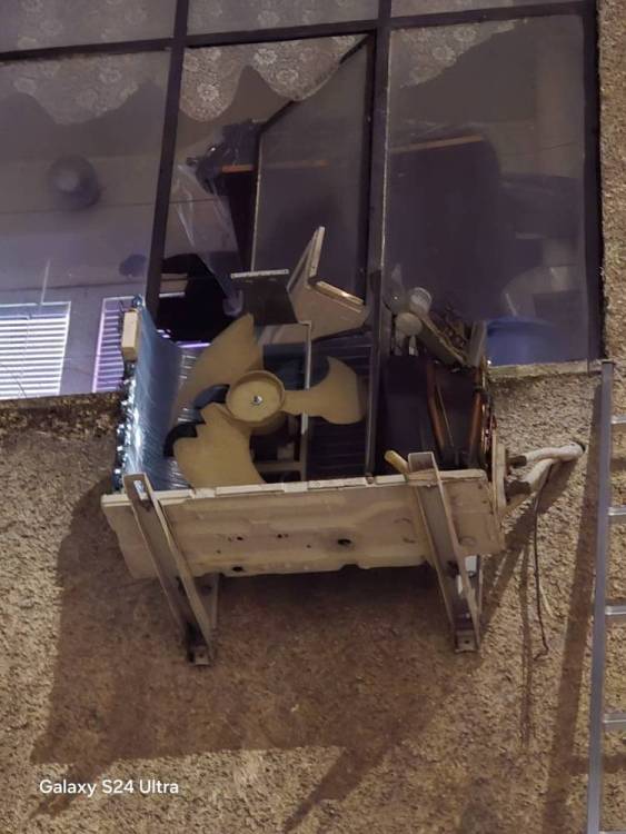

Здравейте. Честита нова година на всички. Имам един проблем от известно време. На климатика външното тяло се заледява, когато се пусне на топло(слънце), но се размразяване когато включа на студено(снежинка).
Отворих го след това почистистих внимателно, но не мога да намеря датчика за дефроста (df). Гледах дали има някъде теч на фреон. Мисля, че няма теч, защото не видяг зелена смазка или някакви компрометирани места. Евентуално някакви съвети как да процедирам.

При този модел, кога ще почне дефрост, зависи от датчика на изпарителя на вътрешното тяло. На външното тяло има датчик, от който зависи края на дефроста.
 трябва техник да провери всичко и ако е ок - един побългарен вариант , ако е стар и без гаранция
разрежи внимателно с флекс тавата отдолу ,където капе водата и и направи голяма дупка да се изтича моментално
правих го на старият климатик и помага ... от -10 нататък е спорно ...
пак че имам камина ... дървата са си дърва !
сега като се загледах ,външното тяло е много близо до стената ...
ако ти позволяват тръбите , премести го някой сантиметър напред ...
трябва да диша ... поне 20 см да има ... почти до края на носачите ...
