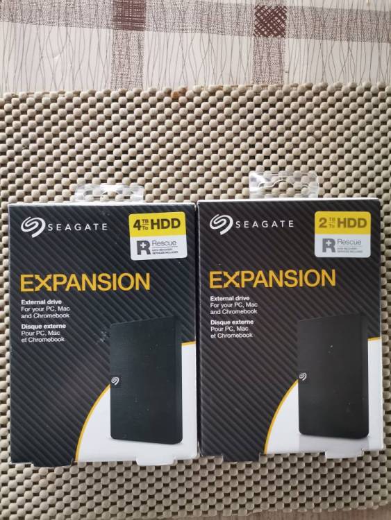

Прехвърлих файловете и опитах да форматирам диска,но получих съобщение че Windows не може да го форматира.След това устройството просто изчезна.При поставяне и изваждане долу се получава информация,но компютъра не го разпознава.Преди ми правеше впечатление,че предния закупен диск  Seagate EXPANSION 2TB се показва с икона Seagate,докато другия диск 4 TB се показваше като външен диск,не Seagate.Преди,когато още се показваше,направих някои неща,които прочетох:сменях портовете,кабела,актуализирах драйверите,при разглеждане на свойствата на устройството виждам че то работи правилно.не се чува шум от диска,проверих го на друг лаптоп,но същото.Изглежда нещо е станало.В началото докато записах към 200 GB на него,всичко беше добре.
