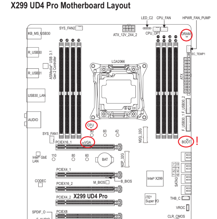

Здравейте колеги, моля за помощ! Снощи при пускане на компютъра беше всичко нормално, включи се bios менюто, но след него беше черен екран и нищо повече. Днес и bios няма, нищо не boot-ва. Пуска се тази червена “boot” лампичка и се чуват пет “бийпвания” от дъното, в gygabite пише, че това е проблем с процесора. Смених слотовете на рамта, видео картата, премахнах батерията на дъното, дадох на CLR_CMOS пиновете на късо и на края премахнах процесора за да сложа нова термопаста (не е била сменяна от години, няма нагар или криви пинове!) но нищо не помогна от тези неща не помогна. Моля дайте съвет! Дъното е Gigabyte x299 ud4 pro

  1. 2 x PCI Express x16 slots, running at x16 (PCIEX16_1, PCIEX16_2)
  2. 1 x PCI Express x16 slot, running at x8 (PCIEX8)
  3. 2 x PCI Express x16 slots, running at x4 (PCIEX4_1, PCIEX4_2)
    (All of the PCI Express slots conform to PCI Express 3.0 standard.)
    * Refer to "1-6 Setting up AMD CrossFire/NVIDIA® SLI Configuration," for the installation notices for the PCI Express x16 slots.
https://www.gigabyte.com/Motherboard/X299-UD4-Pro-rev-10/sp
На снимката се виждат слотовете.
Тази лампичка с удивителния ли свети или някоя от другите?
Тръгват ли вентилатори да въртят? Само картина на екрана ли няма? Много важно е да се пробва с гарантирано здраво захранване.

Да, тази лампичка е и да тръгват вентилаторите както си трябва даже и периферия свети, но е черен екран.
