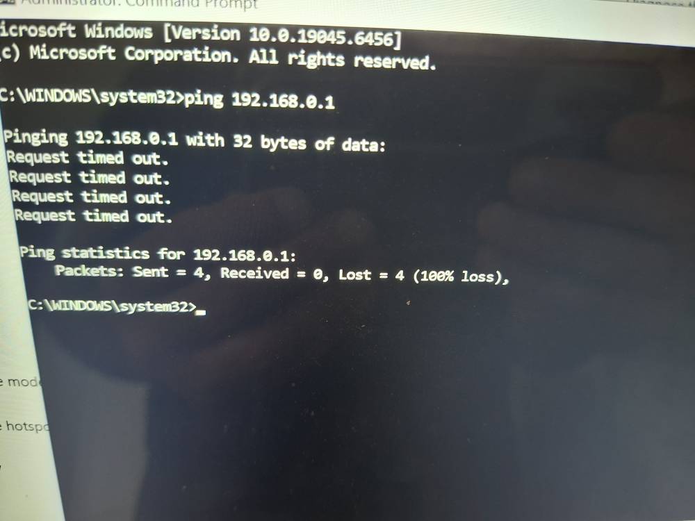

Днес пробвах да включа лаптопа си към домашната мрежа и не стана. Пробвах да го свържа с рутер с карта от А1 и там на стана. Пробвах да го свържа с и през телефона си, както го правя когато съм извън дома си и пак не се свързва. Показва, че има интернет, но няма. Пробвах PING към DNSа, не се свързва. Прилагам снимка.
Интереснотое, че получава IP адрес като вляза в рутера го виждам като клиент.

A ping към DHCP?
Това на снимката не е ли ping към DHCP?
Кабел няма как да включа. Защитна стена освен тая на Win не съм правил, а вчера работеше без проблем. Как да тествам това ipconfig /all?
Ти си написал, че си опитал ping към DNS, а не към DHCP - две различни неща са, а аз дори не знам кое къде ти е изобщо - виждам един локален адрес, затова поисках да видя какво връща ipconfig /all - пише се там къде пишеш ping-a -> CMD.

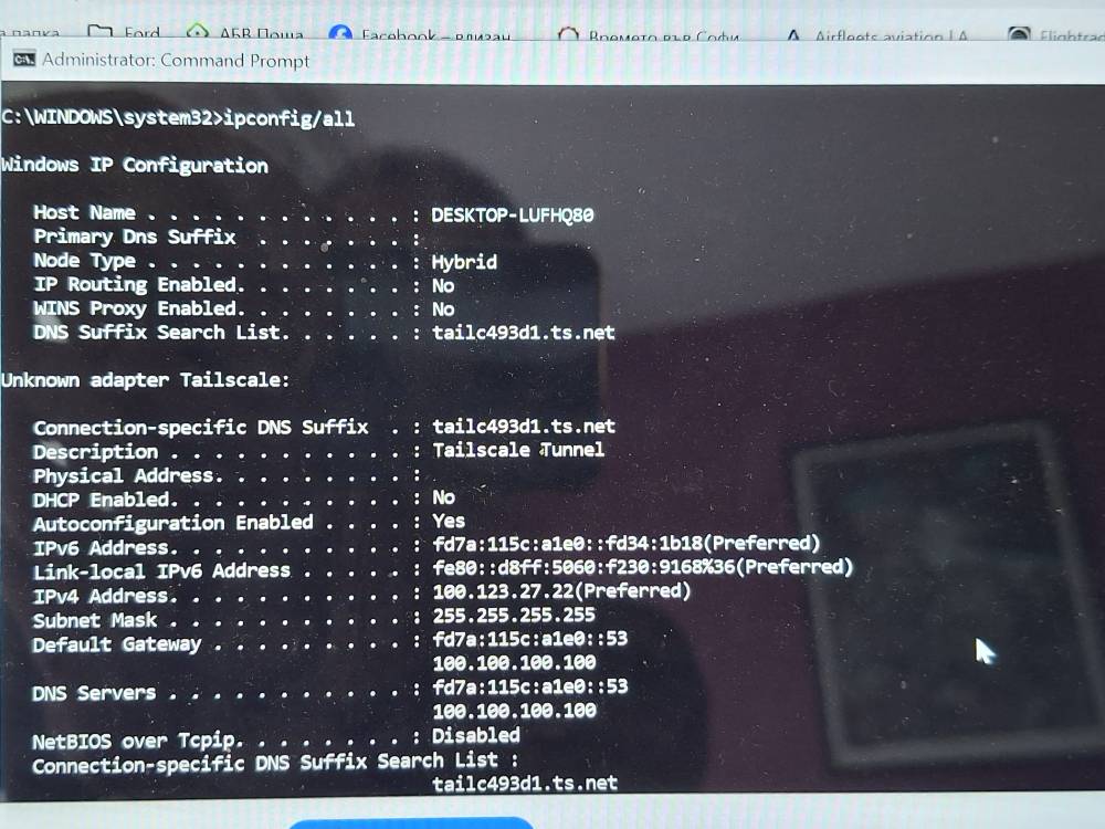

Това е след ipconfig/all.

От този лаптоп се свързвам през VPN на Tailscale с компютър, който е вкъщи. Имам връзка с него, през браузерите обаче не става.
  • Решение
На последната снимка пише, че си включил VPN-a за да имаш връзка до домашния си компютър. Изключи VPN-a и ще имаш интернет?
