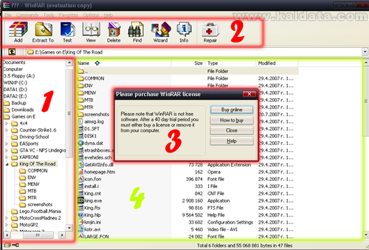

След като стартирате програмата за първи път ще ви се появи този прозорец:
1 - Това е "мини Explorer", чрез него по-лесно достигаме до желаната от нас директория/файл. Когато отворите даден архив, се скрива, а когато не сте отворили архив, си стои от ляво.
2 - Това е нашия бар с основните бутони на програмата. Ето значението на всеки един:
:: Аdd - Този бутон има значение в две ситуации. 1) Ако сте отворили архив. 2) Ако сте маркирали дадена папка, папки, файл, файлове.

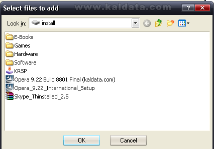

Тук избирате даден файл и програмата ще го добави към архива, след като изберете файл, натискате бутона ОК и ще ви се спре прозорец с опциите за компресиране на които ще се спрем по-подробно по-надолу в статията. Натискате бутона ОК, за да се пре-компресира архива и след това добавеният от вас файл/архив ще бъде там. Важно: Има случаи когато в някой архиви е забранено добавянето на файлове.

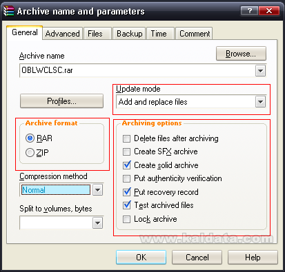

Когато сте маркирали нещо (2), тук този бутон служи за създаване на архив. За опциите при създаване на архив ще се спрем по-долу в статията.

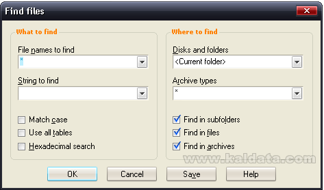

:: Find - Това е бутон за търсене в архиви а и извън тях. Тук ще се спрем малко по-подробно. Чрез натискане на бутона ще ви се появи прозроец с настройки за търсене:
Разглеждаме графата What to find:
-> File name to find - Това указва на програмата какви файлове да търси. По принцип зададената константа е "*", което ще рече, че програмата ще търси за всякакви типове файлове. Ако примерно в даден архив/директория искате да откриете всички .NFO файлове, в това поле ще въведете "*.nfo".
-> String to find - Честно казано, незнам за какво служи това, но го оставете празни, ако искате WinRAR да намери търсената от вас информация.
Сега ще се запознаем с поднастройките:
- Match case - Това задейства т.нар. "чувствително търсене". Програмата ще намери търси за въведеното от вас име и ако намери част от него в името на нечий файл ще ви го изведе в списъка с резултати.
- Use all tables - Aко опцията е маркирана, програмата ще използва ASCII, OEM, Unicode таблиците при търсене за низ(string). Ако е изключена програмата ще ползва единствено ASCII таблицата.
- Hexadecimal search - Търсене по шестнадесетичните стойности.
Разглеждаме графата Where to find:
-> Disk and folders - Ако търсите в архив, във това поле ще ви пише пътя до архива, това означава, че програмата ще търси за въведените от вас стойности в конкретния архив. Ако искате да търсите из локалните дискове на вашия компютър, от падащото меню на тази опция изберете желаната от вас директория за търсене.
-> Archive Types - Ще ви помогне, ако търсите архиви. Зададената стойност е "*", това означава, че ще търси за всички архивни формати. Ако желаете да търси само конкретен, въвеждате формата му. Примерно: "*.rar".
Ето поднастройките и на тази графа:
- Find in subfolders - Това ще укаже на програмата да търси в подпапките. Важи и за архивите и извън тях.
- Find in files - Указва на програмата да търси в самите файлове. Отново важи и за двете ситуации.
- Find in archives - Указва на програмата да търси в архиви. Отново важи за двете ситуации.
Ето за какво служат и бутоните в долната част на прозореца:
- OK - Приема въведените от вас настройки и започва търсене след натискане на бутона. За процеса на търсене ще ви се отвори нов прозорец, който изглежда по следния начин:

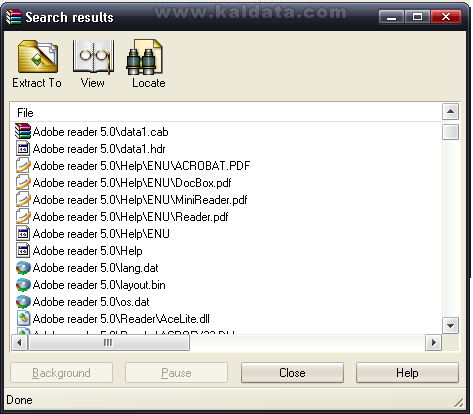

Extract To - И този бутон важи в две ситуации. 1) Когато търсите информация в архив. 2) Когато търсите информация извън архив.
При първата ситуация, първо трябва да сте маркирали файл/ове и след това чрез натискане на този бутон програмата ще го извлече. За процедурата при разархивиране ще се спрем по-нататък.
При втората ситуация, програмата ще копира желания от вас файл на желаното от вас място. Малко глупаво е според мен това, но може и да е полезно за някого.
View - Ако сте маркирали текстов файл, чрез този модул (на който ще се спрем по-подробно по-нататък в статията) можете да разгледате съдържанието му.
Locate - Toзи бутон ще ви помогне да локализирате маркирания от вас файл/ове във Explorer-a вграден в WinRAR (4 - down).

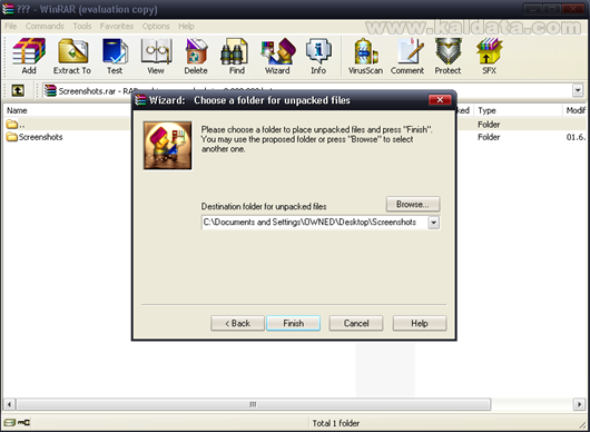

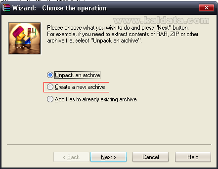

:: Wizard - Помощникът за разархивиране/създаване/добавяне на файлове към вече съществуващ архив. Ще разгледаме всичките му опци.

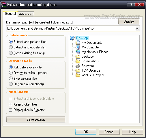

Първо ще започнем с тази за разархивиране. След като сте отворили архив и натиснете бутона пред вас ще се появи следния прозроец:
Тук просто трябва да изберете директория където да бъдат разархивирани файловете. По принцип програмата поставя тази, където се намира архива и създава директория със име единно със това на архива. Може да зададете "Default folder", която ще се показва вместо да я търсите всеки път или да разархивирате файловете в директорията където се намира архива и после да ги местите на удобно от вас място. Все пак, директорията винаги може да бъде сменена от бутона Browse.
Ето за какво служат останалите бутони в прозореца:
- < Back - чрез единично този бутон ще се върнете една стъпка назад където можете да изберете архив, който да разархивирате. Нищо сложно, нещата са същите както избиране на директория за разархивиране. При повторно натискане ще се върнете в началната страница където можете да изберете какво искате да направите. Всяка стъпка ще бъде обяснена, сега обясняваме за първата (Unpack an archive).
- Next > - Ако сме натиснали бутона Back, натискаме бутона Next > колкото пъти трябва за да стигнем до страницата в която се избира директория за разархивиране.
- Finish - В последната страница (тази за избиране на директория) бутона Next > ще се замени със Finish. Това е бутонът, който ще свърши цялата процедура, чрез натискането му програмата ще започне да разархивира избраният от вас архив. След приключване на процеса, ще намерите разархивираните файлове в избраната от вас директория.
- Close - Този бутон ще ни отвори помощника.
- Help - Помощен файл за помощника.
Приключихме с Unpack an archive. Продължаваме напред.
Ако браузваме из някоя директория, която не се намира в архив и натиснем бутона Wizard, на лице ще ни излезе прозорец, питащ ни с какво действие искаме да продължим.
След като вече разбрахме за какво служи първата опция (Unpack an archive), продължаваме напред с втората, а именно Create a new archive.
Няма какво да обяснявам и тук кой бутон за какво служи, доста пъти го направих, а тук няма някой нов бутон за да се учудваме. Просто избираме втората опция и продължаваме напред като натискаме бутона Next >.

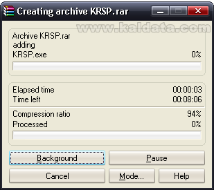

Следващия прозорец, който ще ни се отвори е за добавяне на файловете, които да се архивират. Нищо сложно, няма да слагам шотче. Добавяте файл/овете и натискате бутона OK. След това ще ви се отвори прозорец в който трябва да въведете име на архива. Отново няма нищо сложно, въвеждате име и натискате бутона Next.

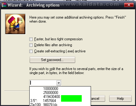

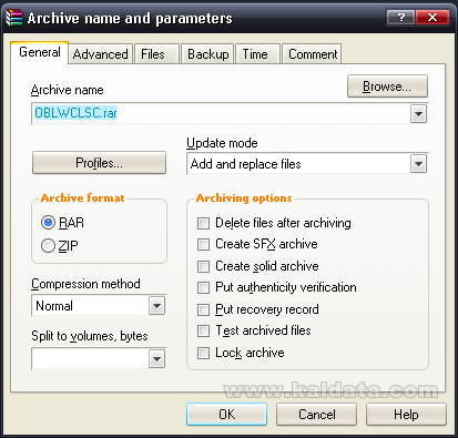

Сега идва сложното в цялата операция. Ще ви се появи следния прозорец с настройки:
- Faster, but less tight compression - Aко за вас скоростта на архивиране е по-важна от съотношението на компресията, то сложете отметка на тази опция. Ако е отметката, архивирането ще приключи бързо, но компресията няма да е значително добра.
- Delete files after archiving - Ако сложите отметка на тази опция, след като процеса на архивирането приключи успешно, файловете, които сте скалъпили в архив ще се изтрият. Ако искате да си останат, махате отметката.
- Create self-extracting (.exe) archive - Ако тази опция е отметната програмата вместо WinRAR архив ще създаде SFX такъв. На SFX архива ще се спрем по-нататък в статията.

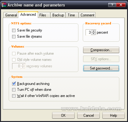

Бутонът Set Password... служи за поставяне на парола на самият архив и криптиране на имената на файловете. Натискаме го и пред нас се появява следната гледка:
Във първото поле (Enter password) трябва да въведете парола, а във второто (Reenter password for verification) трябва да я повторите.
Двете отметки служат съответно за:
- Show password - Във горните полета за въвеждане на парола, вместо звездички (ex: *********) да ви показва паролата с знаци (ex: kaldata1$).
- Encrypt file names - Taзи опция криптира имената на файловете и за да видите съдържанието /без да стартирате/ ще трябва да въведете парола, в противен случай няма да можете да видите нищо.
Все пак ще спомена, че паролата е много важно нещо, не само при архивирането. В днешно време има много програми, които служат за разбиване на пароли и ако вашата е много лесна лесно ще бъде разбита дали от програма или от системата на налучкването. Никога като парола не слагайте цяла дума от английския/българския език, вашето име, ЕГН, името на някой от семейството ви и други пароли, за които човекът, който може би иска да ви навреди би се сетил лесно. Използвайте не много дълги пароли (от ~5 до ~10 символа е предостатъчно), но в паролата вмъквайте специфични знаци (!@#$%^&*) както и цифри за да може отгатването и да стане почти неосъществимо.
След като въведете вашата парола и направите донастройките, натискате бутона OK и ще бъдете върнати във финалната процедура, където съм снимал едно бяло поле, със различни цифри и букви вътре. То служи за разцепване на архива на части. На тази процедура ще се спрем по-надолу в статията по-подробно.
И така, като приключите с настройките натискате бутона Finish, който го закрих с бялото поле, но отбелязах с червена контура къде горе-долу се намира. След като натиснете бутона, програмата ще започне процедура на архивиране. След като свърши, вашия готов архив ще намерите в директорията където се намират файловете, които сте архивирали.

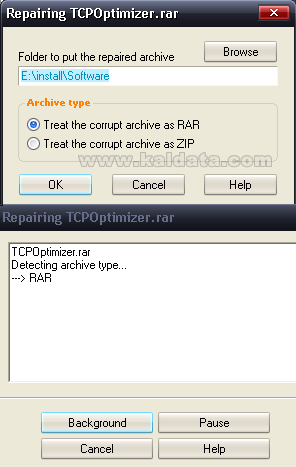

:: Repair - Чрез този бутон можете да поправите даден архив. Просто трябва да маркирате архива и да натиснете бутона. При поправянето "болният" архив не се трие, а поправения изглежда по следния начин - fixed.archivename.rar или rebuilt.archivename.rar.
WinRAR има възможност да поправя само RAR и ZIP архиви.
Първото име се появява, когато архивът наистина е бил повреден и е поправен вследствие намесата на инструмента, а второто е когато мисленият за повреден архив е наред и програмата просто го ребилдва.
Ще ви се появят два прозореца. Единия, за да изберете типа на архива, а другия, който ви извежда информация за процеса на поправяне.
- Folder to put repaired archive - Тук задавате на програмата директория, където да се създаде поправения архив. Директорията се сменя чрез натискане на бутона Browse.
-> Arhive Type: - Тук се избира тип на архива който искате да поправите. Ако сте отворили дадена директория в която има само един RAR архив, трябва да изберем - Theart a coruppt archive as RAR и обратното, ако е ZIP - Theart a coruppt archive as ZIP. В противен случай нищо няма да получим и приложението ще изведе грешка, че не е намерен архив.

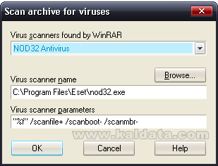

:: VirusScan - Toва е опция за сканиране на конкретния архив за гадинки, посредством вашата антивирусна. WinRAR просто играе ролята на посредник. Ето шотче + разяснение на опциите в този прозорец.
- Virus scanners found by WinRAR - Това е антивирусния продукт индефициран и настроен от WinRAR. Ако WinRAR не успее да засече такъв, от падащото меню избирате User defined и ще се наложи да направите останалите настройки сами. Това само в случай, че WinRAR не разпознае антивирусната ви защита.
- Virus scanner name - Тук е пътят към файла скенер на вашата анвитирусна програма. Ако има такъв наличен, не го бутайте, ако нямате трябва да поставите път към него чрез натискане на бутона Browse.
- Virus scanner parameters - Toва са параметрите нужни на вашата антивирусна за да сканира архива. Не го бутайте, ако WinRAR e разпознал антивирусната ви програма. Ако не е, ще трябва да го настроите.
И така, за да стартирате сканирането за вируси, натикате бутона OK. WinRAR ще разархивира файловете във временна директория, ще стартира вашата антивирусна, която автоматично ще започне сканирането на файловете. След това антивирусната и WinRAR ще ви изведат съобщение дали е намерен зловреден файл в архива.

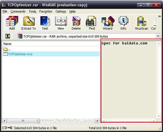

:: Comment - Чрез този бутон можете да напишете коментар за архива. Можете да го напишете, поставите в полето предназначено за това, а чрез натискане на бутона Load Comment file може да заредите текстов файл, чието съдържание ще се появи в полето.
Коментарът се показва във Info > Comment и вдясно на файловете в самия архив. Ето шот за файловете и коментара.

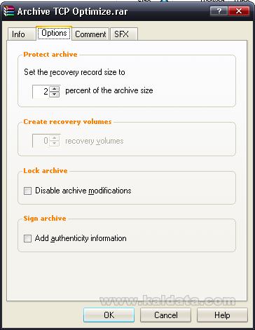

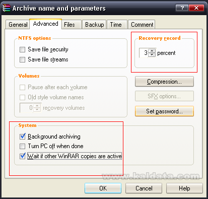

:: Protect - Tук са събрани няколко функции на програмата. Заключване на архив против добавяне/премахване на файлове, създаване на запис за възстановяване на информация, но за жалост всички те се ползват единственно от RAR формата. Ето какво се появява след като кликнем на бутона:
Няма да споменавам графите, понеже във всяка графа има само по една опция. Ще споменавам самите опции.
- Set the recovery record size to - Taзи опция ще ви позволи да поправите архив вследствие на някаква малка грешка. Както може би се досетихте, колкото по-висок е процента, толкова по-сериозни проблеми ще можете да поправите в последствие. Но все пак предполагам не архивирате някакви документи на живот и смърт, така че стойност между 1-4 е добре, като се има в предвид, че максимума е 10.
- Disable archive modifications - Toва ще забрани модифицирането на архива. Било то добавяне/премахване на файлове и неща от този сорт.
- Add authenticity information - е позволена сами при потребителите с регистриран WinRAR. Чрез нея, WinRAR добавя информация за автора, оригиналното име на архива, кога е създаден и др.
За да потвърдите направените промени в Protect нтискате бутона OK.

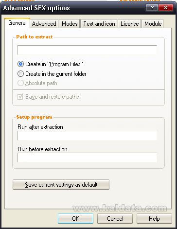

:: SFX - Това е съкращение от SelF-eXtracting. Служи за създаване на изпълними (*.exe) файлове. За процедурата на създаване на такива архиви ще се спрем по-нататък в статията.

3 - Този прозорец се появява само, ако не сте с регистрирана версия на WinRAR. Програмата казва, че имате 40 дневен пробен период, след който няма да може да използвате програмата и "единствения" начин да удължите срока за ползване е да я закупите. Ако сте със регистрирана версия на програмата, тези дразнещи прозорци няма да ги има.
4 - Това е основния "Explorer" на програмата. Чрез него можете да браузвате из архиви, а и извън тях. Много изчистен и удобен.

В тази точка на кратко ще разясним менюбара. Също така ще опиша бързите клавиши за функциите, които имат такива. Кое меню, подменю за какво служи с по едно-две изречения.
За тези, които не се досетиха, ето какво представлява менюбара на WinRAR:

- Add Archive comment (Alt+M) - Добавя коментар към архив.
- Protect archive from damage (Alt+P) - Защитава архив от бъдещи вреди.

- Wizard - Поява на магьосника, който може да ви помогне в някой ситуации.
- Scan archive for viruses (Alt+D) - Сканира архив за вируси с наличната на вашата система антивирусна програма.

- Repair archive (Alt+R) - Поправка на повреден архив.

- Find Files (F3) - Приложение за търсене на файлове.

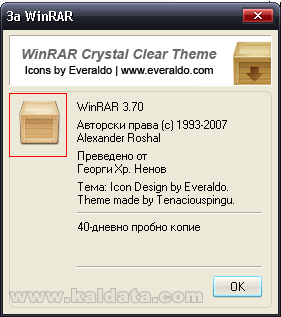

- About WinRAR - Извежда кратка информация за програмата.

- Има доста начини за създаване на архиви, единия го опсиах по-горе в статията. Сега ще се занимая със този чрез контекстовото меню на Windows. Ако си спомняте по време на инсталация в последната стъпка трябваше да оставите разрешено интегрирането в контекстовото меню. Ако сте, продължаваме напред.
За да започнем ни трябват файлове, които да добавим към архив. Освен файлове могат да се добавят папки без, а и такива със множество файлове вътре. Маркирате желаните от вас файлове/папки, кликате с десен бутон върху някой/я от тях и в контекстовото меню трябва да имате нещо подобно:

Ние избираме първата опция (Add to archive) за да можем да обясним малко повече за настройките.
Този прозорец ще се появи след натискането на Add to archive.
Сега започваме да разглеждаме опциите една по една (таб: General):
- Archive name - Това е името на архива, който искаме да създадем.
- Profiles - Тук можете да създавате, редактирате, сменяте, триете профили. В тези профили се съхраняват направените от вас настройки. Целта им е да направите веднъж настройки по ваш вкус и да ги запазите в такъв профил за да не се налага при всяко създаване на архив да ги правите на ново. На профилите ще се спрем на края като разгледаме всички настройки по-внимателно.
- Аrchive format - Тук трябва да изберете формат за архивиране. Мисля, че тук е мястото да споменем, че WinRAR поддържа само два формата за архивиране - ZIP и RAR. Също така е хубаво да се спомене, че ZIP форматът не поддържа всички опции и за това може да стане неактивен, ако активирате неподдържана от него опция. Ще се спрем и ZIP и RAR формата малко по-нататък в статията.
-> Аrchiving Options:
- Delete files after archiving - Ако тази опция е отметната, файловете, които сте пожелали да бъдат архивирани ще се изтрият. Ще остане само архива.
- Create SFX Archive - Създава SFX архив. След малко ще се спрем по-подробно и на SFX.
- Create solid archive - Aко опцията е отметната програмата ще създаде солиден архив, които представлява единен поток от данни и именно това спомага за по-ефективна компресия. Недостатъка може би всеки от вас го е срещал. Той е, че ако ви трябва да разархивирате един файл от архив със множество такива, който се намира към средата, края на архива ще трябва да изчакате да се разархивират останалите, преди да дойде ред на вашия. Но все пак, "слабите" машини с 256RAM, 40HDD, 500MHz CPU са отживелица, така че няма да усетите този недостатък.
- Put authentificy vertification - Toва вече беше споменато в статията по-горе където обяснявахме опциите за бутончето "Protect". Но пак ще кажа на кратко, че това прилага един вид "авторски права" върху архива.
- Put recovery record - Тази опция указва на програмата дали да създаде възстановителен запис в самия архив в случай, че се повреди и трябва да възстановите информацията без много загуби.
- Test archived files - Toва ще тества архивираните файлове за грешки след като се създаде напълно архива. Опцията до някаква степен е полезна, особенно, ако сте избрали опцията за изтриване на файловете след архивиране и после пък се окаже, че архивираните файлове са повредени.
- Lock archive - Заключва архивът, ако ви гони някаква параноя за нещо свързано с модифициране на архива, слагайте отметка пред опцията.
- Compression method - Това определя метода на компресия както може би се досетихте. Тук форматът, поддържащ повечето методи е RAR. Може да експериментирате докато получите резултат, който ви допада. Също така трябва да знаете, че колкото по-голям метод сте избрали, толкова повече време ще протече самия процес на компресиране. Няма как да пиша повече за това понеже значение имат доста неща (виж. т. 3).
А на Split to volumes, bytes ще се спрем по-нататък в статията.
Сега преминаваме в следващия таб - Advanced.
Тук няма да се спирам на всички опции, а на най-основните за да няма проблеми после с работата на програмата.
- Recovery Record - Опцията ще е активна, ако сте поставили отметка на предния таб за възстановяване на запис. Recovery Record служи за указване на големината на този запис. Максималната такава е 10%, като споменах и по-горе може би не съхранявате в архиви някакви файлове на живот и смърт за това стойност между 1-4% е напълно достатъчна да ви спаси в някоя друга ситуация.
- SFX Options - Tук ще се спрем малко по-долу, опцията ще е активна, ако на първия таб сте сложили отметка на Create SFX Archive.
- Set Password - За паролата писах по-горе в статията. Процедурата е абсолютно същата. Пак припомням, слагайте трудно отгатваеми пароли, техниката е доста напреднала.
-> System:
- Background archiving - Архивирането става във фонов режим, което до голяма степен не товари вашата система колкото директното.
- Turn PC off when done - Aко тази опция е отметната, компютърът ще се изключи автоматично, когато архивирането приключи. Ако ви се налага да архивирате голям файл, може да го пуснете преди да си легнете и да отметнете опцията. Ще спите спокойно, без да чувате шумът на вентилаторите когато приключи архивирането.
- Wait if other WinRAR copies are active - При отметването на тази опция процесът на архивиране трябва да изчака, ако има друг процес върнеш от WinRAR да свърши преди да започне. Хубаво е тази опция да е отметната за да не се натоварва системата много за да може докато архивирате да праите и още нещо на компютъра.
Останалите табове се редактират автоматично в зависимост от отворения файл. Също така повечето от настройктие са ненужни, по-добре ги оставете както са си, а не бутайте. Ако все пак ви интересува какво върши дадена опция можете да питате. Само в таба Comment можете да въведете коментар за архива. По-горе съм описал по-подробно и за коментара.

Докато информацията се архивира, ако не сме избрали програмата да го прави в фонов режим ще виждаме подобен екран:
- Background - Процесът на архивиране преминава в фонов режим (Препоръчвам го).
- Pause - Пауза на процеса на компресия. Продължението става чрез натискане на бутона Continue.
- Cancel - Прекратява процеса на архивиране.
- Mode - Този бутон се появи в версия 3.70 (до колкото си спомням в предишните версии го нямаше) чрез него по време на компресиране можете да смените метода на компресия. Също така има опция за изключване на компютъра когато архивирането приключи.
- Help - Помощен файл за активния прозорец.
След като архивирането приклчюи програмата няма да ви изведе съобщение, а ще издаде един специфичен звук (дннн). Това означава, че всичко е наред и архивирането е приключило успешно.
6.1.1 Най-добри настройки за компресия?
Тук няма да се задълбочавам, обясних по-горе кое за какво служи ще приложа само скрийншотове на табовете General, Advanced.
Ще маркирам с червено опциите на които трябва да наблегнете.
General:
Advanced:

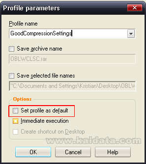

Сега ще се спрем и на Profiles.
След като направите най-добрите настройки според вас, връщате се на таб General, кликате на бутона Profiles и от падащото меню избирате Save current settings to a new profile.
След това ще ви се появи следния прозорец:
Тук слагате отметка на Set profile as default и натискате OK да запазите промените.
Вече като създавате нов архив (от където и да е) тези настройки ще са винаги така, няма нужда да ги правите всеки път. Ако искате да върните оригиналните, просто от Profiles като профил избирате Default profile.

При натискането на тази опция пред нас ще се появи следната гледка:
В Destination Path задаваме на програмата къде да се разархивират файловете. Директориите можем да сменим с помоща на explorer-чето вдясно.
-> Update Mode - Служи за промяна на режима на обновяване на разархивираните файлове.
- Extract and replace files (default) - При избрана тази опция всички файлове ще бъдат разархивирани и евентуалнио заменени с вече съществуващи такива.
- Extract and update files - При тази опция ще бъдат разархивирани файловете, които не съществуват в папката за разархивиране
- Freshen existing files only - При тази опция само ще бъдат обновени съществуващите файлове.
-> Overwrite Mode - А тази опция служи за промяна на режима за презаписване на файловете.
- Ask before overwrite (default) - Програмата ти събощава/пита преди да презапише файловете дали си съгласен.
- Overwrite without prompt - При тази опция програмата ще презапише файловете без да съобщава/пита.
- Skip existing files - А тук, програмата ще прескочи файовете, които трябва да бъдат презаписани.
- Rename automatically - Ако е включена тази опция програмата ще преименува автоматично разархивирания файл, а не оригиналния.
-> Miscellaneous
- Keep broken files - Тази опция служи за прескачане на повредени файлове.
- Display files in Explroer - Когато свърши процеса на разархивиране, програмата ще отвори директорията в която е разархивиран чрез Windows Explorer.
Бутона Save Settings служи за запазване на направени промени, също както Profiles за създаването на архиви. И той ще влезе в нужда в статията след малко.

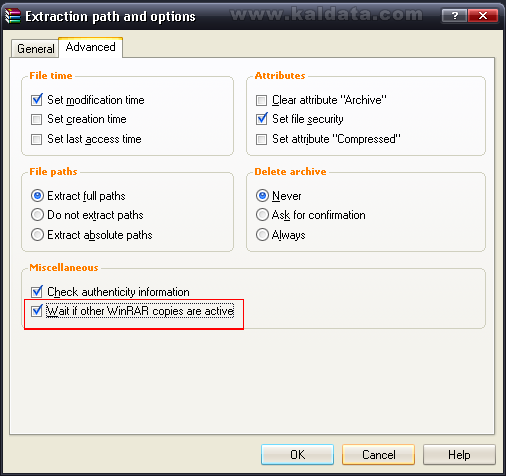

6.2.2 Най-добри настройки за разархивиране?
Отново ще приложа само скрийншоти (+ червено ограждение) на двата таба.
General:
Tук настройките ги оставяте както са си по deafult.
Advanced:
6.3 Как да създам SFX архив?
За да използваме цялостната настройка на инсталатора, ще използваме за създаване на обикновен архив и после сложим отметка за създаване на SFX такъв. Маркираме файловете, които искаме да направим в SFX aрхив. След това кликаме с десния бутон на мишката, WinRAR > Add to archive...
Като се отвори главния прозорец просто слагаме отметка на Create SFX Archive и отиваме на следващия таб - Advanced. Там кликаме върху бутона SFX Options и пред нас се разкрива следната гледка:
Тук няма да се задълбочавам много поради простата причина, че SFX не се използва много често. Ако искате да създадете инсталационен компресиран файл на някакви файлове може да използвате програми създадени с такава цел, примерно: Install Creator, Nullsoft Scriptable Install System, Inno Setup и др.
Такива програми не само, че вършат по-добра работа, но и са много опростени. Всеки би се справил с подобна програма.
В табчето General можете да: зададете път, където да се инсталира програмата, да зададете приложение, което да се стартира след завършването на инсталацията и да запазите направените промени. Както Profiles, Save Settings.
Други интересни табове са Text and icons, където можете изцяло да промените интерфейса на инсталатора и License, където можете да напишете лицензно споразумение. SFX е блед откъм опций, за това пак казвам, ако искате да създавате подобен файл позлвайте някоя от гореспоменатите програми, а не се мъчете. След като направите промените натискате OK и да започне създаването на SFX архив, пак OK. Изчаквате да свърши процеса и готово, имате създаден SFX aрхив.

Q: Мога ли с WinRAR да разцепя голям архив на няколко части?
A: Може разбира се. Десен клик върху файл/папка > Add to Archive. След като ти се отвори прозореца за създаване на архив, гледаш долната лява част където пише Split to volumes, bytes. От падащото меню може да избереш стойности зададени в програмата, ако не ти вършат работа може да зададеш такива ръчно. Може да използваш буквите K - килобайт, M - мегабайт, G - гигабайт, ако ще ти е по-лесно. След като зададеш желаната стойност, натискаш бутона ОК и програмата почва да архивира. Примерно, ако искате да разцепите даден файл на парчета по 40MB, в полето ще напишете 40M.

Q: WinRAR ми съобщава, че архивът е повреден, има ли начин да го поправя?
А: Можете да използвате вградения модул в програмата - Repair. Как се работи с него съм обяснил по-горе в статията. Ако това не помогне, в зависимост от архива (rar, zip) можете да използвате различни приложения, които служат за поправяне на архиви.
