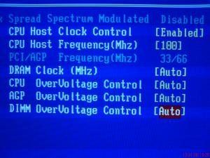

Аз вече съм го клокнал,но понеже не мога да заключа PCI и AGP шината=>процесора е стабилен до към 2200Mhz.Рама съм го задал 1:1 със шината на процесора.
Въпроса ми е дали мога със някой джъмпер да пусна процесора на 200Mhz шина,като PCI и AGP шината си стоят на 33Mhz и 66Mhz

Разгледай си книжката на дъното - между втория и третия PCI слот имаш джъмпер SW_1 - постави го на Ауто . След като влезеш в Биос после натисни Ctrl+F1 , за да се покажат и скритите опции на менюто. Отиваш в секцията Frequency/Voltage Control > CPU Host Clock Control > Enabled !
После отдолу ти се появава CPU Host Frequency - оттук променяш честотата на шината на процесора
FCPU Host Frequency (MHz) (By switch SW1)
100 Set CPU Host Clock to 100MHz~132MHz.
133 Set CPU Host Clock to 133MHz~165MHz.
166 Set CPU Host Clock to 166MHz~200MHz.
Отдолу ще се появи и PCI/AGP Frequency - поставяш го на 33/66
Под тази опция пък ти е честотата на паметта ! - намаляш я възможно най-много !
CPU Voltage Control е опцията, откъдето можеш да вдигнеш напрежението на процесора !
Най-отдолу пък е DIMM OverVoltage Control - оттук можеш да повишиш и напрежението на паметта ако тя премине 400 МХц !

Тва го направих и процесора тръгна на 1100Mhz(11x100),рама на 266Mhz(ефективен)
Но пък тогава шината на процесора не мога да я сложа на повече от 132.
Но пак не мога да я заключа.
Редактирано от Crosshair (преглед на промените)
В такъв случай постави джъмпера на другата позиция 166 Set CPU Host Clock to 166MHz~200MHz.
А като гледам паметта си а оставил на Ауто.
Има само "On" и "Off".Но на каквото и да го сложа (on или оff) шината е 100Mhz(on) или 166Mhz(off) като винаги не мога да заключа PCI и AGP шината.
След като си разрешил допълнителните опции в Биос , би трябвало менюто за заключване на шината да е активно ! Поне така пише в книжката на дъното ти !
Друг вариант е флаш на Биос с по-нова версия (ако има).
Няма
Добре, пробвай друго : постави шината на процесора на 200 направо и виж каква честота ще ти покаже на PCI/AGP Frequency . Би трябвало пак да ти покаже 33/66 .
40/80
Като казваш , че не можеш да заключиш шината - менюто на PCI/AGP активно ли е ! Т.е. можеш ли да променяш стойности ?
Менюто не еактивно.
