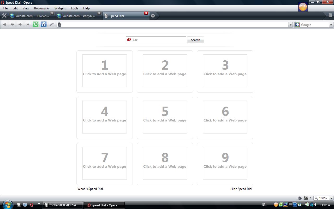

П.С. post-43143-1217923766_thumb.jpg - Това са програмите които използвам, и при които ми показва син екран. Винаги показва син екран различно, може да е след 1-на минута, може и след 20-ет, може и да не покаже... Когато покаже син екран пише - MEMORY_MANAGEMENT, BAD_POOL_CALLER, имаше и още две, но забравих да ги запиша, ааааааааа забравих, че един път ми изкара и син екран без надпис, без нищо o_O... Помоща е добре дошла!

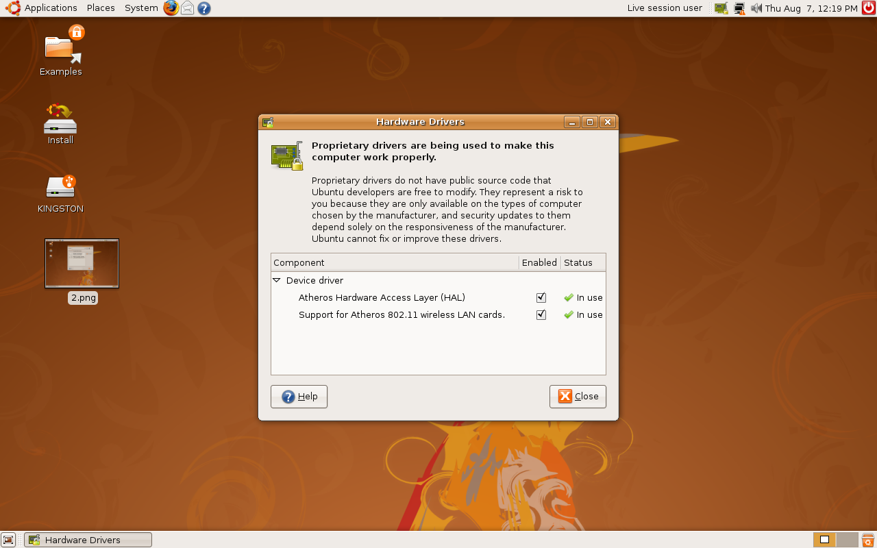

Тц.... Като натисна на 2-те компютърчета, ми излиза - "Wired Network(бледо, не мога натисна върху него) и Manual Configuration".
