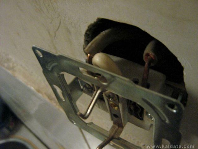

Само не се разбра инсталацията нова ли е или стара?Дали става дума за подмяна на стари контакти и ключове или за "навръзване" на нова инсталация ?
1.)Нужни инструменти :отверка, клещи,фазомер, изолирбанд,молив/химикалка
2.)- кое е фаза, и кое е нула ?
При пуснат ток, допираш върха на фазомера до оголените проводници (кабели).Където фазомерът светне е фазата.Друго е нулата.отбелязваш фазата с една чертичка с химиклаката или молива .Това го правиш навсякъде-на местата за контактите, ключовете за лампите и на самите изводи за лампите.
След като установиш това, спокойно можеш да изключиш тока от предпазителя.
3.)Същински монтаж.Взимаш новия контакт.изваждаш го от опаковката му и развиваш (не до край) с отверката болтчетата където се закрепват кабелите.
Ако в кутията, където е контактът имаш три извода, фазата я свързваш на едната клема, а другите два-на заземяването и на нулата.Ако са само два проводника-нулата я заголваш повече (да остане по-дълъг гол проводник) и правиш мостче между едната клема и клемата за заземяването.
Клемата за заземяването си личи по това, че не е на дупката, където влиза щепселът.
Ако мястото е недостатъчно, откъсни малко проводник, заголи го в двата края и направи мост между клемата на нулата и клемата на заземяването.
При всички положения внимавай да не объркаш местата на фазата и нулата при заземяването ! Просто следи отбелязания проводник (фазата) винаги да е на едната клема и да не е свързан със заземяването.
4.)Ключ на лампа.
Там няма какво да се мисли.В кутията за ключа трябва да имаш само два проводника.Свързваш ги за клемите и си готов
Ако са три, и си свикнал да си запалваш лампата от двата края на коридора без значение от кой гасиш или палиш-означава, че ключовете ти са "девиаторни".
