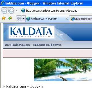

Не знам дали темата е пускана, търсих във форума, откри ми хиляди глупости и заради това я пускам пак. Предполагам и на вас ви се е случвало, но при мен е доста често. Не че ползвам IE7 често, но когато го правя, вашият сайт ми изкарва следното фрапиращо съобщение: "Operation aborted".. и до там.. докато не спра browsera и го пусна наново. Оказа се, че проблемът не е в моят телевизор, а като че ли в предавателя на kaldata. http://weblogs.asp.net/infinitiesloop/arch...o-Crash-IE.aspx

Всъщност, на снимката е IE 6, но както и да е. А проблемът май е точно в твоя телевизор:

Всъщност явно не си ми прочел заглавието? И да аз ползвам IE7, но какво от това? Проблема е налице, това че при теб и още 50% от потребителите не се проявява, не означава че положението при останалите е същото. Аз рапортувам проблема, а ти се заяждаш. Ползвам си opera и chrome, и честно казано много не ми пука за IE, но e в интерес на kaldata и на потребителите проблема бъде разрешен.
