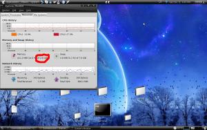

А ето как под 2 дистрибуции да си оправим рамта (по-точно проблемите с нея):
Ubuntu: разчиташе ми около 2 GB Ram, от 4.В терминала написах:
sudo apt-get install linux-image-server
После рестартирах рс и вече си зачиташе 4те GB Ram.
Debian: в Synaptic Manager потърсих bigmem и намерих Etchnhalf bigmem ядро (2.6.24~+13) и го инсталирах
То само си се добави в grub и те така.
server ядрата на Убунту са компилирани с PAE, което разрешава до 64ГБ системна памет
