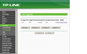

Направих една настройка в руутера:
Port Triggering
post-201739-0-80304000-1292254743_thumb.
Така ще бъде ли видим от всеки?

в настройките на рутера има: Forwarding > Virtual Servers
там си добаваш порт 80 да се пренасочва към IP-то на компа ти
съшо така на: DHCP > Address Reservation
резервираш за твоя комп IP, което да се дава само на него
мисля че ще се справиш
тук можеш да видиш как са направени примерни настройки:
http://www.tp-link.com/simulator/TL-WR741ND_v1%26v2/index.htm
това че модела не е същия в случая не е от значение
