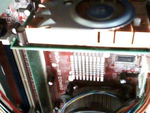

ето снимки
Така като гледам снимките, компютъра е NEO закупен от Техномаркет, като видеокартата е nVidia 7300GS или LE. На тази карта става всякакъв стандартен вентилатор(с радиатор), иначе можете да махнете вентилатора и по метода на "натаманенко" да монтирате какъв да е вентилатор на сегашния радиатор.
