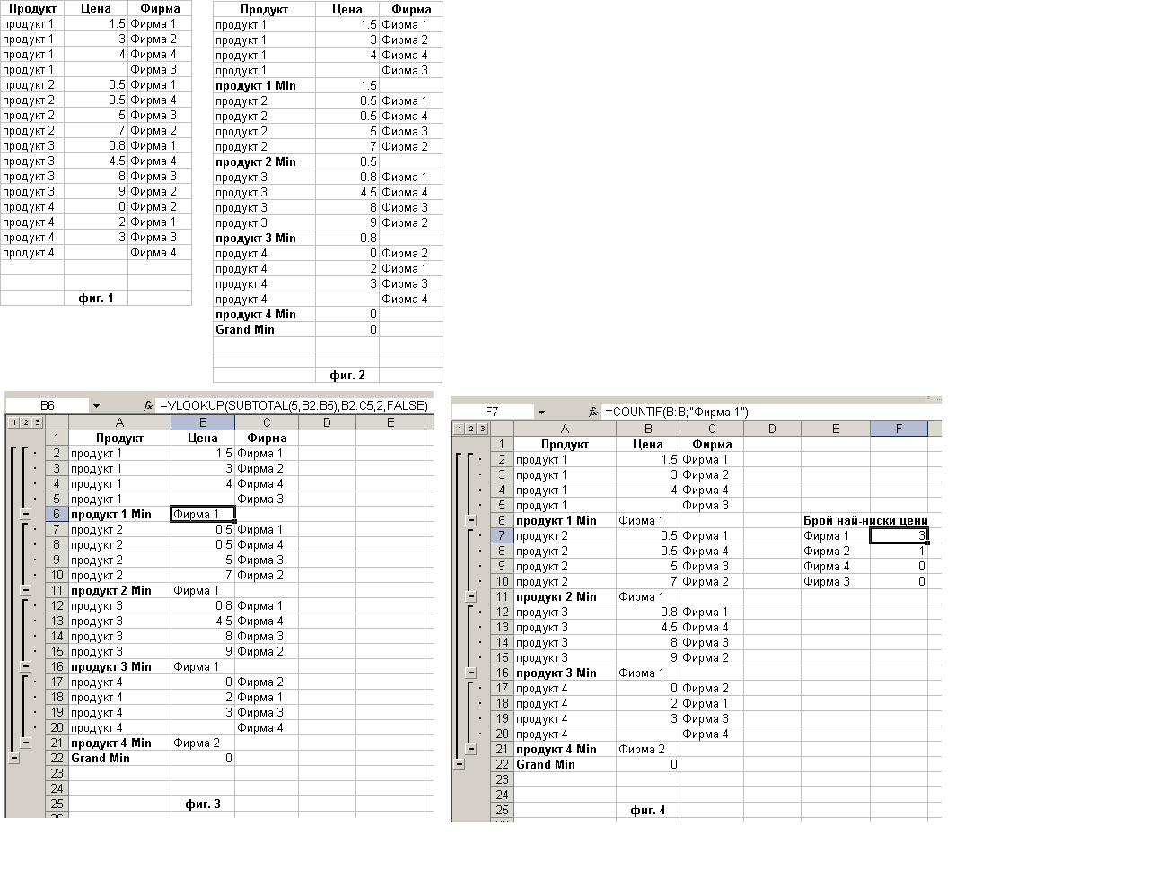

  3. Не знам точно каква ти е целта, защото първоначално искаше просто в последната колона да ти изписва името на фирмата с най-ниска цена за съответния продукт, което и ти показах. Ако искаш да видиш сортиране по цени и фирмата, която най-често е предлагала минималната, ти предлагам следното: 1. Попълни си една таблица с 3 колони - продукт, цена и фирма. 2. Сортирай първо по продукт и после по цена.(фиг. 1) 3. Направи субтотал, в който да укажеш, че при всяка смяна на продукт искаш да ти смята Min на цена (така виждаш за всеки продукт класацията на фирмите по цени) (фиг. 2) 4. Ако искаш срещу минималната цена да ти изписва името на фирмата може да доразшириш формулата с =VLOOKUP(SUBTOTAL(5;B2:B5);B2:C5;2;FALSE), т.е. да пастнеш подобна формула на всяка минимална цена. (фиг. 3) 5. И последно, ако искаш да преброиш колко пъти например фирма 1 е предлагана най-ниска цена, някъде около таблицата слагаш формула =COUNTIF(B:B;"Фирма 1"), за другите фирми съответно сменяш името в кавичките.(фиг. 4) Айде, че написах роман .. виж картинките ... Надявам се да съм била полезна...

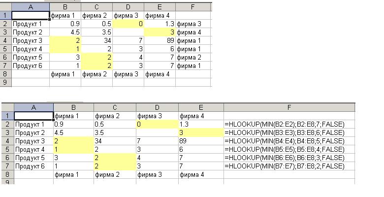

  5. Най-вероятно има и други начини, но видях, че става с HLOOKUP. Характерно за функцията е, че търси в най-горния ред от областта, а връща някой от посочените по-долу. По тази причина съм копирала реда с фирмите най-долу. Ако ти пречи (например при печат) може да го скриеш. Ако в някоя от клетките е записана 0 ще я открие като най-ниска цена, но ако е празна - не. Проблема идва ако има 2 еднакви цени, тогава открива първата. И за това има решение, но е доста по-сложно. Виж прикачения файл...
