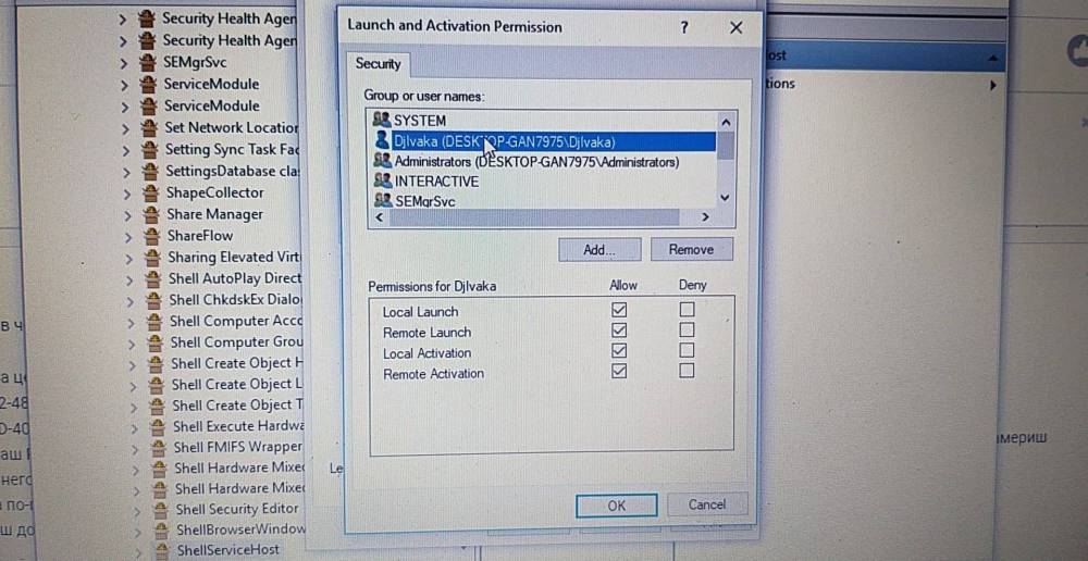

  1. Демек ? проблема е от захранването или от това, че съм добавил рам? Или, че захранването е повредено и сега като има по голямо натоварване се получава така ?
  2. да всичко съм направил сега чакам резултат , да видя дали се е оправило. Благодаря ти много
  3. Ето виж какво ми излиза при shellservice host нямам full разреших всички ? така правилно ли е
  4. Адски благодарности като се прибера ще го направя да се надявам, че ще ми оправи нещата.
  5. А тези ключове къде да ги намеря ? HKEY_CLASSES_ROOT\AppID\{4839DDB7-58C2-48F5-8283-E1D1807D0D7D} HKEY_CLASSES_ROOT\CLSID\{6B3B8D23-FA8D-40B9-8DBD-B950333E2C52}
