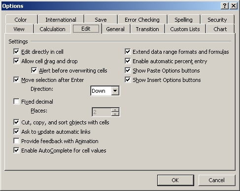

  1. Отиди в Tools - Options - Edit и сложи отметка на Allow Cell drag and dropВиж прикачения файл

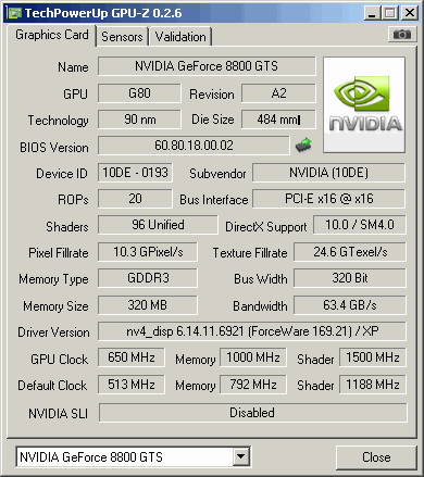

  11. Albatron 8800 GTS 320 MB Щатни честоти: GPU - 513 MHz Memory - 792 MHz Shader - 1188 MHz Държа я на: GPU - 650 MHz Memory - 1000 MHz Shader - 1500 MHz 3D Mark - 10693 точки
