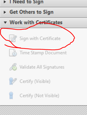

  1. Разреших проблема с ъпдейт на акрабт 11 с по-нова версия на 11-ката.
  2. 1. Стампит подпис Ползвам го на работа, вкъщи също. 2. Всичко е инсталирано и работи. С уин 10 съм на работа и вкъщи. На работа съм с акробат 11 вкъщи също. Единственият проблем, който имам е че в акробата подпис със сертификат не е активен, докато на работа е, а няма нищо по различно.
  3. Здравейте при опит да подпиша документ с класифициран ел. подпис в програмата менюто за подпис е неактивно, знаете ли какво и как трябва да се направи за да стане активно. Благодаря предварително.

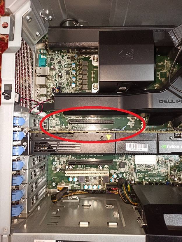

  4. всичко това направих и в слотове местих и ко ли не правих, само свети червения светодиод и това е не се вижда нъкъде ще го връщам явно
  5. С тази памет https://ardes.bg/product/512gb-ssd-samsung-bulk-512gb-sm-nvme-2280-oem-354807 С win 10 съм и нищо не излиза. Видях в нета, че има 5810 с добавени pci адаптери за nvme, но при мен не знам защо така не става...
  6. Здравейте, искам да попитам за един проблем, за който към момента нямам решение... Имам Делл 5810 с ъпдейтнат биос А34 Закупих си Адаптер Makki M2 NVMe SSD към PCI Express 3.0 4x към, към който поставих 512GB SSD Samsung - SM NVME 2280 след това го поставих в PCIe x16 slot на дъното, но не се разпознава. Мисълта ми е какво може да се направи за да разпознае от дънето и изобощо има ли начин да стане, да се ползва поне като памет...? Да добявя, че към паметта свети един червен светодиод постоянно.
