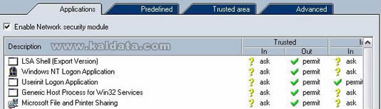

Моята стена ме пита да разреши ли конекция на svchost.exe към нета а аз не знам какво да и отговоря!
Та мисля че съм ясен -да разреша ли тоя процес или да го забраня?
Коя е защитната стена и настроил ли си я правилно ? Защото качествени троянци умеят да ползват разрешени свързвания - могат да ги спрат само най-добрите защитни стени. Можеш да намериш този файл и да го изпратиш на Вирустотал. Поздрави
Стената е лук енд стоп и въпроса ще перифразирам така-при абсолютно чист току що инсталиран уиндоус стената ме пита да разреши ли svchost.exe или даго блокира -какво да и отговоря?

По принцип svchost.exe има нужда от интернет достъп:
svchost needs these connections:
for DHCP: local port 68 to remote port 67, UDP, both directions
* in some cases, for DHCP, you may also need local port 67 to remote port 68, UDP, both directions.. i don't use such a rule..
for DNS: local ports 1024-65535 to remote port 53, UDP, both directions
for time-synch: local port 123 to remote port 123, UDP, both directions
also, for "windows updates", you need to allow svchost to connect out, TCP, local ports 1024-4999, remote ports 80 and 443
Обаче трябва да е разположен в C:\Windows\system32... а не както на снимката в паките в временно съдържание ! post-39459-1200129801.jpg
