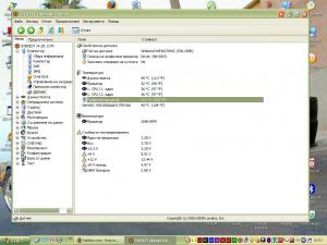

Всичкия ти хардуер е прекалето горещ.
В последната снимка от еверест имаш аномалии.
Ядрата са ти по 36градуса а процесора 32 не е възможно,би трябвало да е над 40.Дъното не е нормално да е 45градуса,освен ако не си с вградено видео.
Хващаи го компа и го носи във фирмата от която си го взел,караи се,викаи доплати някои лев ама да ти сложат поне един вентилатор отпред и един отзаде на кутията.За видеокартата да пуснат един 3Д Марк 06 пред теб.И след това да и премерят температурата със външен термометър.
Everest дава доста точни сведения за температурата +- 5градуса.Над 90градуса са фатални,при 111както е при тебе вече трябва да е мъртва тази карта.Така че има вероятнос и да е грешка в евереста.

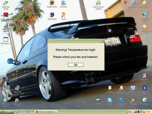

еми тогава защо ми изписва така на монитора
П.П. картата е GeForce 8500 GT и не е вградена

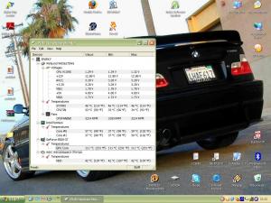

ето и с HWMonitor

Ехее 8500GT да вади такива екстремни температури при десктоп не ми се вярва. Провери тогава със HWMonitor да видим какво ще ти даде тя. Можеш ли да докоснеш леко видео картата докато компа бачка, не където е кулъра ми отдолу, за да провериш дали е нагрята толкова. Споко няма да я скапеш или да те удари ток. Ако е 111 градуса ще се опариш. Ако можеш да си задържиш ръката дълго време значи нещо датчика се е скапал. Пробвай на отворена кутия как ще е температурата ( при мен се свалят до 5 градуса от видеото ) Ако е хладка картата и си показва пак 111 градуса няма от какво да се притесняваш. То си показва пак 111 но може да е например 40 градуса.

Добре де, каква е тая програма, която показва, че температурата е много висока?
1 - прозореца която е показан няма заглавие, само "Warning" - крайно неинформативно.
2 - откога в диалоговите кутии текста е центриран?
3 - откога в диалоговите кутии текста е толкова едър?
4 - защо, аджеба, не пише температурата на КОЕ е висока?
Според мен това е или някакъв изскачащ прозорец от сайт/като например "Вие сте 100000ят посетител. Кликнете тук за 1000 USD!!!"/.
Никоя нормална програма няма да се държи по такъв начин...
Това че температурата е 111... Странно е, въпреки че моята видеокарта е стигала 130C и нищо й е нямало...
Честно казано прав си. Да вземе да си преинсталира бозата и да спре да ходи по порно сайтове, има си торенти за това, по хакерски сайтове също няма работа, хакер няма да става.
скоро съм си преинсталирал уиндоуса и НЕ гледам порно
на тоя първия прозорец като натисна ОК след няма една минута и пак така
