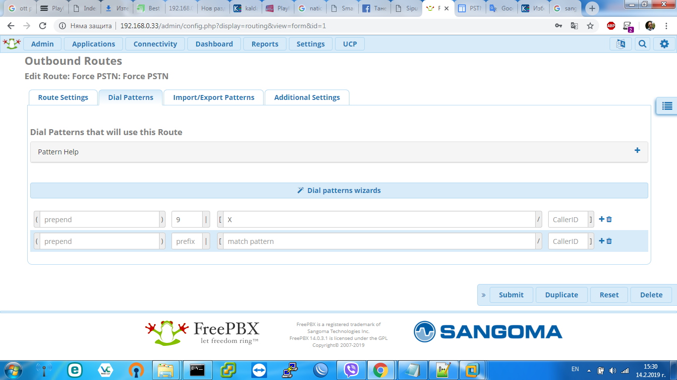

Привет, у дома имам телефон на BTK. Още от ерата на ADSL...
Тоест имам телефонна линия.
Искам да може да се използва тази линия и от моите сип номера в астериск, да получавам обаждания и да инициирам през тази линия..
Въпросът ми е, мога ли тази телефонна линия да я свържа към Asterisk?
Като домашният телефон си остане свързан, но в същото време да имам трънк на астериска към линията?
И примерно искам като някой звъни на домашният ми номер, да звъни домашният телефон, и заедно с него примерно два сип номера на андроид телефона на приципа, който вдигне първи?
Както и всички сип номера да могат да търсят всеки друг номер по света като излизат с номера на бтк? И ако някой търси бтк номерът ми да предава обажданията и към сип номерата ми.
Освен когато някой сип номер от моята войп централа търси друг номер в моята войп централа да си се търсят по между си със своите сип номера.
Поръчах си Spa 3000 надявам се да свърши работа, някой може ли да ми обясни каква е концепцията и техническата част?
Имам готова телефонна централа в която сега могат да си комуникират всички мои сип номера от тази централа по между си през интернет успешно.
Мотивът ми за да вържа астериска за бтк линията е за да може линията да се ползва от смарт телефони у дома. Че да не се налага да се ходи в коридора до телефона, също така ще ми даде гъвкавост,един вид си пренасяш домашният номер към Voip Sip, така ще си имаш домашният номер в джоба във смартфона, където и да си стига да имаш мобилен интернет.
Възможно ли е и как се прави?
Обикновенно по тази линия си говори баща ми с леля ми в месеца няколко пъти, искам два направя тази телефония по комфортна у дома и да е възможна и не само от у дома.
Мислех за GSM gateway с предплатена сим карта да си вържа астериска но сега не ми се купува такъв гейтуей а и освен за експерименти няма да е полезно упражнението.
А БтК линията така и така си стои.
Обаче искам да са разбера физическата топология?
Имам phone, line  и интернет изходи на този гейтуей?
В line включвам линията на бтк, във phone , включвам домашният телефон.
А на порта за интернет мрежови кабел към рутерът ми за достъп до лан където ми е астериска?
Така ли трябва да е физическата част? И вече останалата част конфигурация в гейтуея и астериска?
Между другото как се конфигурират тези гейтуеи?
Как се достъпват?

Смених астериска със  Freepbx Sangoma....
PSTN DID номер от къде го взимам и кой е?
Телефонният номер на PSTN линията започваща с кода на града и продължаваща с 6 цифри номер на телефон?
Следвах тези инструкции:
https://sites.google.com/site/techbobbins/home/articles/pstn-with-cisco-spa-devices-freepbx-asterisk?fbclid=IwAR3kSWLhci1_v7O4LShD0mnTTLSengqy_--NXEtCXccxQPg4dyBSxhJpIrE
Резултатът е:
[2019-02-14 14:38:33] ERROR[2040] res_pjsip.c: Unable to create outbound OPTIONS request to endpoint код на 052123456 as URI 'sip:Incoming [email protected]:5061' is not valid
[2019-02-14 14:38:33] ERROR[2040] res_pjsip/pjsip_options.c: Unable to create request to qualify contact sip:Incoming [email protected]:5061
Подкарах входящите обаждания йеееееееееееееее, който звъни на домашният номер на виваком, веднага се препредава на SIP Extention от софтуерната PBX телефонна централа, например смартфона ми ...
Oстава и изходящите да подкарам..........
