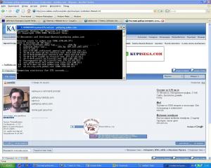

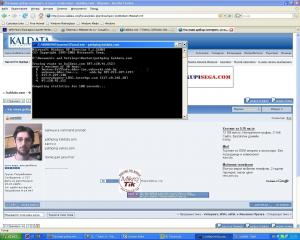

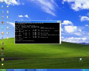

Прикачвам и две снимки от трейсроут.(ако това трябваше да снимам)

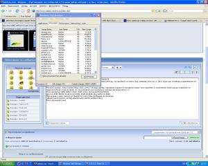

Ето и процесите ми:post-219345-1235761258_thumb.jpgpost-219345-1235761268_thumb.jpg
напиши в command prompt
pathping kaldata.com
както и
pathping yahoo.com
после дай резултат

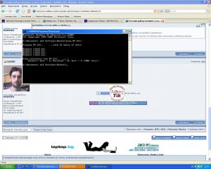

Може и просто с ping cs.game.bg - t примерно.Лесно ще разбереш текущия си пинг и има ли прекъсвания.Нормалния за БТК е 20-80мс.При мен,единият от сървърите на БТК е с по малък пинг и ползвам него като въведох ръчно IP то. (212.39.87.243 при мен даде най-малък пинг 23мс и работи без сривове).

Burton изчакай командата да се изпълни докрай
това значи отново да се покаже командния промпт
а и както каза TOPCON може да вметнеш и един шот
до гейм сървъра на който играеш
към сървъра в който играя
към калдата
