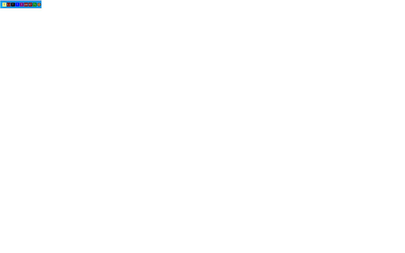

П.С 2 - ето 1 снимка от " Евереста " смисал тази температура не е много висока достигало ми е до 120 ( като играя World Of Warcraft ) но сега немога да я инстал biggrin.gif защото компа ми изключва посредата на инсталацията :X
П.С 3 - ако се сетя за нещо друго ще си едитна поста :help:
Това е бъг в еверест непоказва точните температури. Неможе дъното да ти е 70 градуса то да е изгоряло до сега всичко...Забелижете че кат пуснесш еверест температурите са по някой път яко високи и след минути спадат сами не ги отчита точно или пък някой са много ниски като 9 градуса..Проблема е в драйверите на видеото и може самата игра да е прекалено тежка за компа ти и да ти изключва видео драйвера след което ти се ресва компа.Ако си с нвидиа карта направо ще ти се ресне аз съм с ати и има рековер на драйвера та не го реска изведнъж.Някой игри просто не се разбират с драйвера дори и компа да ти е много мощен друг път обратното особено при принце оф персиа warrior Within e така а асасина е по тежичка.На мен евереста не ми показва температурата на дънната платка по някой път само е показва примерно 70 градуса а то няма и 30... Такаче нямайте вяра на еверест за точните температури.Тая програма е колктоо полезна толкова и вредна.Но се пак компа се чисти през 3 месеца от прах и се проверява температурата с пръст най добре.Ако проблема ми е в датчика на дъното възможно ли еверста да го повреди още повече и да ми е... дъното.Немога да разбера как така неми показва точните температури а на дъното даже не го показва или ако го покаже ще е на късмет 1 на 100.Пробвах с 2-3 версии и нямаше промяна ;) .
