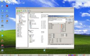

Пускам 2 снимки, едната е температурите в спокойно състояние, другата при игра към 20-ина минути.
Какво мислите, че трябва да се смени?

Здравей,
нищо няма да сменяш. Почисти го. Или го занеси да го почистят. В момента между перката на процесора и охладителя му има едно килимче. Малко прилича на персийско, но уви не е.
