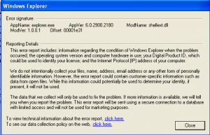

Проблема се появи преди около час. Използвам ли десен бутон на мишката в explorer-a и забива. Немога изобщо да го използвам. Проблема стана след, като разархивирах една програма (mbid14.exe) за биоса в директория по подразбиране: C:\DOCUME~1\DANAIL\LOCALS~1\Temp . Когато ме попита Send this error... виждам, че проблемния файл е: shellext.dll . Някой знае ли как да оправя проблема?

Файл "shellext.dll" е част от програмата Advanced System Optimizer. След деинсталация този файл не се деинсталира. Въпросният файл отговаря за опциите, които са достъпни от контекстното меню и които програмката е добавила, докато е била инсталирана при теб. След неуспешната деинсталация, при кликване на дясно копче на мишката, контекстното меню се опитва да направи обратна връзка с програмата, но естествено не може, понеже програмата вече не е инсталирана.
Евентуално решение е малка фрийуер програма със сходно име:
http://www.nirsoft.net/utils/shexview.html
С нейна помощ можеш да деактивираш или изтриеш невалидните опции в контекстното меню, след което проблемът ти следва да бъде разрешен.

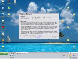

Аз имам същия проблем. При мен е файл kernel32.dll И когато натисна десния бутон и излиза грешка за експлорера и неизлиза менюто като по този начин немога да боравя с опциите на менюто в десния клавиш т.е. нито да копирам, местя изтривам накратко направо ми забива.
Свалих тази програма пуснах я, но незная какво и как да го открия и какво да направя. Би ли бил по-конкретен. При мен е файл kernel32.dll
Немога нищо да изтрия копирам преместя направо е ужасно.

Може ли да направиш една снимка ?
Кога се появява проблема ? (при опит за триене на обект, при разглеждане на директория с филми и т.н.).

Малко закъснях с отговора, но ми излязоха неотложни ангажименти и се забавих
Значи ето какво се получава при кликане с десен клавиш в/у папка или файл

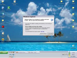

Значи ето какво се получав при кликане с десен клавиш в/у папка или файл
