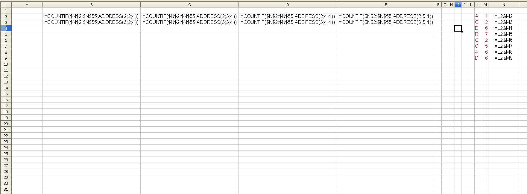

Специални благодарности, колкото и да им е смешно на момчетата по горе не можах да се оправя. Твоя пост ми помогна макар че не го направих по същия начин защото функцията address така и не ми стана много ясна но това за обединяването на клетките ми свъши страхотна работа. ползвам антетката на клетките
