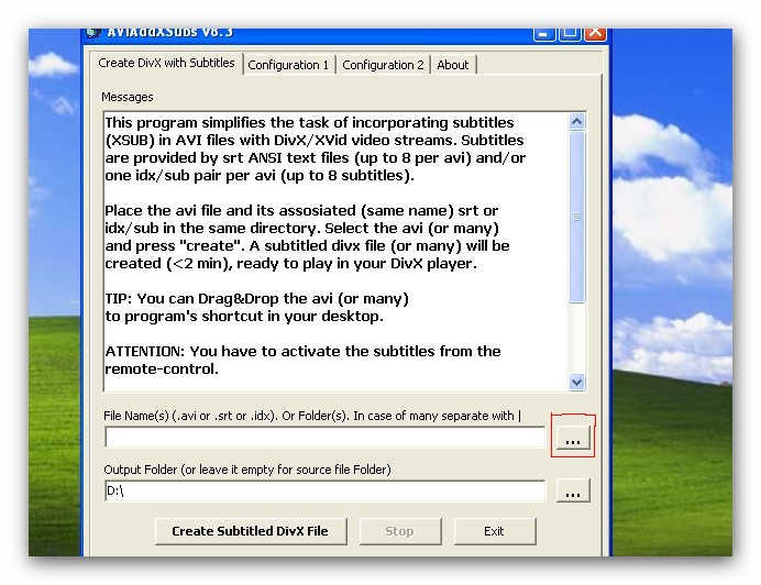

4.Добавете видеофайла,като преди това сте се уверили че името на филма и субтитрите са еднакви и се намират на едно и също място.Също така субтитрите трябва да бъдат в SRT формат.

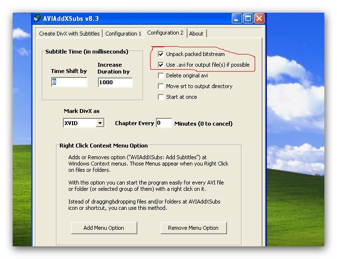

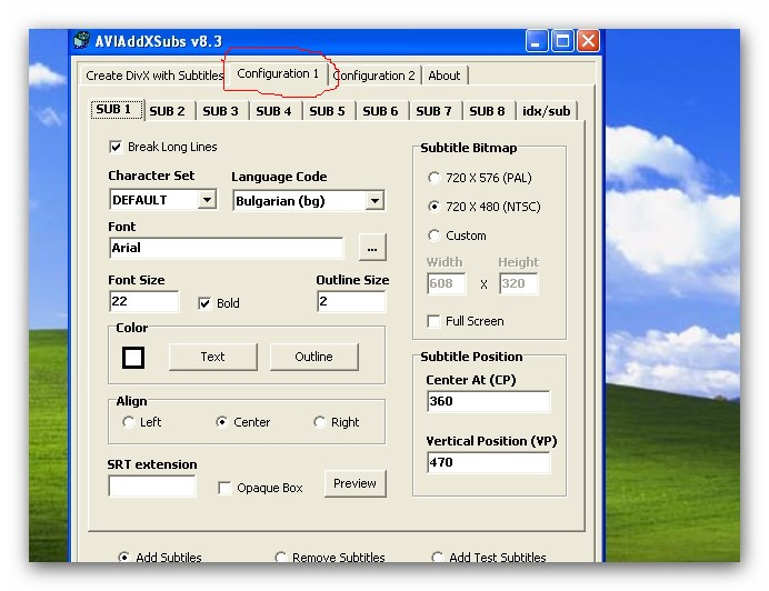

5.Сега може да настоите субтитрите(препоръчвам настройката да бъде така както е показано на снимката по-долу).
6.Сложете отметките показани на снимката по-долу.

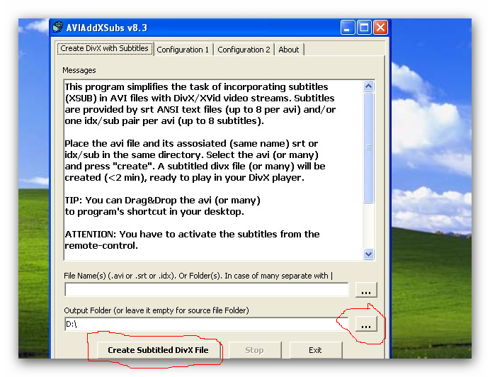

7.Върнете се в началния прозорец на програмата,изберете къде да бъде записан готовия файл(ouput folder )и натиснете бутона "Create Subtitled DivX File".

Много се зарадвах на тази програма, но след 10-тина безуспешни опита съм отчаяна. 100 пъти проверих - правя всичко както е по снимките, файловете са .avi субтитрите са .srt . дори ги местих в една отделна папка, пробвах и с по-малки файлове като сериите на д-р Хаус и пак не става. Единствената разлика, която намирам в новата версия на програмата, която свалих е на снимка 2(configuration1,SUB1) . Там под настройката за ляво, дясно, център нямам опция ADD Subs. Моля за помощ и мнение. В краен случай друга такава лека програма, единственото, което ми трябва е да вградя субс. да добавя, че новия файл е малко по-голям от оригиналния, значи се случва нещо :cool:
