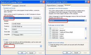

в първият абзац "Language for non-Unicode program" настройваш на "Serbian(Cirilic)" ТОВА Е МНОГО ВАЖНО за да не ти излиза маймуница,

На скрийшотите дето си дала е добре всичките отметки в последната таблица code page conversion table да да отметнати, без изключени... Така Уиндоус ше изкопира всичките му нужни шрифтове за правилната работа на операционната система и няма да има неналични шрифтове.
фонетична подредба а не неговата. Тя е разработена от БАН и дори сега в момента аз боравя точно с нея.

пак съм аз :shake_puter: .ами копирах ги тези файлчета,рестартирах и пак нищо не се получи-продължи да си иска диск за XP.ама нали сме упорити му зададох път към тези файлчета,то обяснява че му трябвали още някакви файлчета и ме пита да продължи ли без тях-потвърждение - и така десетина пъти и накрая рестартирах и взе че стана biggrin.gif .така че: благодаря ти таня :wors:kiss.gif
