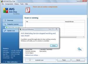

Здравейте , имам нужда от помощ.Появи се проблем с антивирусната ми програма и няма идея какво да направя.ОС е Vista SP1.Ползвам AVG от години и не искам да я сменям, но от вчера се случва нещо странно. Непрекъснато започна да ми излиза съобщение - AVG watchdog Service спря да работи.В същото време доск С започна да се запълва с бясна скорост - за около час почти 40 ГБ.Деинсталирах програмата , почистих регистрите и инсталирах на ново.Повтори се същата история.Пак деинсталирах и инсталирах АVG 8,5.Пак същото.Деинсталирах отново и опитах с НОД.Той откри приложения на AVG и отказа да рабори коректно.Деинсталирах и него , но остана един файл в C:\Documents and Settings\All users\Application data\Eset , който няма махане.Пак опитах с AVG , но този път с версия 8.Закрепи се и тъкмо се зарадвах , когато взе да си дърпа ъпдейти , обнови се до 8,5 и пак започна да изскача- AVG watchdog Service спря да работи и да ми пълни диска.Вече нямам идея какво да направя.
При инсталация на AVG9 ми излиза грешка -
Local machine: installation failed
Installation:
Error: Action failed for file avgwdsvc.exe: stopping service....
Исканото управление е невалидно за тази услуга.
Error: Preparation to unload of the service avg9wd failed.
Specified file was not found.
Моля за някакви идеи.Не ми се ще да си сменям антивирусната , харесвам я.В момента съм с версия 8 , но вероятно скоро ще си намери новите версии и всичко ще започне да се повтаря.
По съвет на съфорумец направих следното
Почистваш с това: http://www.avg.com/u.../download-tools в зависимост от ОС
ако има остатаци от есет виж тази тема http://www.eset.bg/f...c.php?f=3&t=466
после почисти диска с CCleaner или каквото използваш за почистване.
и слагай АВГ последната версия отново,успех.
Този пост е редактиран от ferio: Днес, 19:23
след , което проблемът се появи отново :super:
Снимката не е от моя комютър , но е идентична.
Редактирано от snejanal (преглед на промените)

Ще работим ли по въпроса или се отказвате?
Отказвам се поне за сега.Всички опити да се справя завършват с провал.Реално след всяко инсталиране на AVG 8 , която работи , имам максимум час за да реагирам , преди да се обнови версията до 8,5 след което започва скоростно запълване на диск С . 30 мин. са достатъчни за да "изяде" до край 40 GB.Не помага нищо освен деинсталация.След деинсталацията диска се освобождава до нормалните преди това GB. Ползвам AVG от 2003-та , свикнала съм с нея , осигурява ми стабилна защита и до този момент намах никакви проблеми. Появилия се проблем се оказа твърде упорит и досаден.Освен, че ми "изяждаше" диска ,през 30 сек. на екрана се появяваше мигащо съобщение AVG watchdog Service спря да работи . което просто нямаше как да се махне.
Отворена съм към предложения и идеи.Ако някой има решение (което все още не съм приложила)как да запазя AVG , така че да работи коректно , бих опитала.
Стъпка 1:
Моля, изтеглете AppRemover на вашия десктоп. Кликнете два пъти върху AppRemover.exe .
Изберете Next>> . Посочете продукта за защита, който желаете да премахнете и отново посочете Next>> .
С повторен избор на Next>> , AppRemover ще започне процеса по деинсталиране. Това може да отнеме няколко минути.
Накрая рестартирайте вашия компютър.

Моля, не прикачвайте лог файла/овете от програмата, а го/ги копирайте и поставете в следващия Ви коментар в тази тема.
Здравейте. Следвах инструкциите Ви дословно. Изтеглих AppRemover и с него премахнах продуктите за защита - в случая Malwarebytes' Anti-Malware и Avira. Сканирах за отстатъци от неуспешни предишни инсталации , но такива не бяха открити.Прави впечатление , че програмата сканира нормално до около 40 % след , което почти направо прескача на 100% и извежда съобщение , че системата е чиста.
Изтеглих и преименувах ComboFix.Тъй като антивирусната програма бе деинсталирана не се наложи да изключвам нищо.Стартирах Tool.exe и веднага се появи това
Естествено нямаше как да спра програма , която уж не съществува на компютъра .Следващото съобщение беше
Изчаках около час , с надеждата програмата да изведе някакъв лог , но това не се случи. Рестартирах.
Ето съдържанието на BUG файла

Инсталирах отново AVG 9 , с надеждата , че след деинсталиране с АppRemover щесе почистят всички останали файлове , но до там бях с надеждите :)
Веднага се появи до болка познатото съобщение AVG watchdog Service спря да работи , диск С започна застрашително да губи гигабайти , а АppRemover изведе това:
След рестартиране на компютъра AVG си стоеше на мястото непокътната.Последва втори опит за почистване с AppRemover.Този път видимо програмата я нямаше , но когато отново опитах да стартирам Tool.exe излезе съобщение , че AVG пак е активна :)
Инсталирах Аvira за тази вечер , колкто да има някаква антивирусна , но да , бих искала да продължим да работим до отстраняването на проблема.
Благодаря за помощта.

P.S. Проблемът с GOM player си стои.

Този проблем само при GOM Player ли се появява?

Здравейте отново . Стигнах до стъпка 2 , стартирах Tool2.exe . и 10 секунди по-късно се появи това съобщение по-долу :) Как да продължа? Да опитам ли отново?
Tака направих , но излезе съобщение ,че AVG е активна и трябва да я дезактивирам преди да продължа .Не го прикачам , защото на стр.1 вече го показах. Иде ми да изхвърля лаптопа през прозореца! Да му дам ли ОК за да продължи и да чакам лог файл или да го спра? Пиша от друг компютър , така , че по лаптопа нищо не е пипано и съобщението все още си виси там :)
Изтрийте ръчно следните папки:
C:\ProgramData\avg9
C:\Program Files\AVG
След това, рестартирайте компютъра и следвайте инструкциите за използването на ComboFix отново.
Отново същия проблем ! ComboFix твърди , че AVG е активна :)
