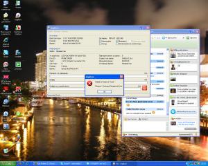

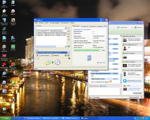

сега си изтеглих да проверя дали имам нови драйвери и с тази програма може да стане с imgburn
Аз ти препоръчвам да (пре)флашнеш фърмуера на записвачката си...Ама преди да го направиш, погледни дисковете на които записваш .. някои марки са много бъгави!
Еми dvd диск неиска пробвах с cd стана но с двд неиска
