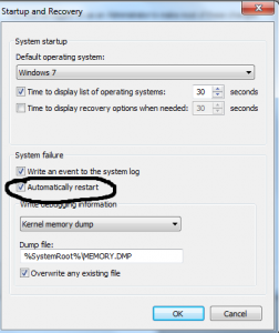

Затрудних се да намеря SystemProperties->Advanced->Startup and Recovery->Settings но въпреки всичко успях да стигна до едно меню,може да погледнете прикачения файл и да кажете дали това е правилната отметка.
