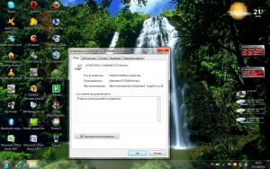

Проблемът е следният, записвачката ми е ATAPI DVD A DH20A4P ATA Device не иска да записва CD дискове,и не чете всички CD,с DVD нямам проблеми.С Windows 7 съм инсталирал съм вички драйвари, инсталирах почти всички записващи програми,обнових firmware,почистена е, деинсталирах я като устройство за да може след това Windows да намери устройството и да си зареди драйвари.Изписва ми че това устройство работи правилно.Дали не е време за смяна.

Като за начало , пробвай устройството на друг комп , така ще си сигурен , дали проблема е в него , а не в о.с.

моя нек е 6 годишен и си бачка супер - обаче не пуша... а човека е с лайнон DH20A4P и бих му препоръчал първо да види за нов фирмуер (моя също го смених след като купих 16х вербатими и не ги разпозна...) това важи и за другия с 3 годишната записвачка...
лайноните имат заложена опция да се "учат" от дисковете които записват (уж за подобряване на качеството на записа) - е досега не съм видял някоя да се е научила...
при записвачките като тръгне да заминава лазера първо спират да четат и чак после да пишат (писането ползва повече мощност от четенето за това бачка по дълго време). обикновено се получава и грешката power calibration error - значи лазера съвсем е заминал (с фирмуер не се оправя). ако проблема е в драйвера за иде/сата контролера на дъното пак може да не записва/чете, но тогава не чете нищо...
При мен се получи същата грешка и се наложи да сменя записвачката с друга, но аз нямах проблем с четенето, а само със записа. Записвачката беше Оптиар (Сони-Нек) модела не помня вече. При мен не се пуши и ползвам записвачката със средно натоварване и живота и беше 3,5 години с едно префлашване на фърмуера.
