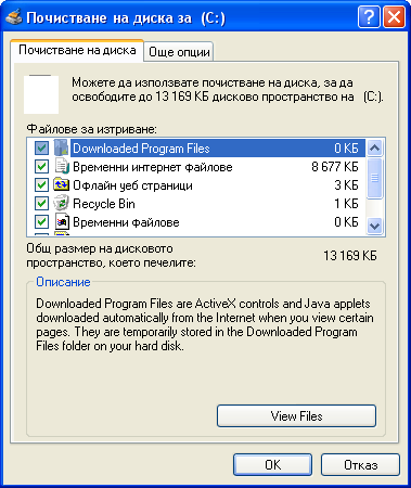

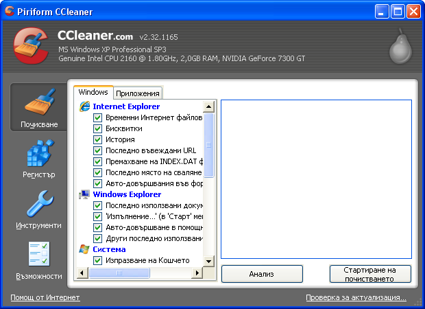

Ако локалният диск © е препълнен трябва да си го почистиш, иначе първо при най-добри условия вероятно ще ти излиза малък прозорец от менюто на задачите (на него ще пише недостатъчно дисково пространство ) , после ако напълниш диска още ще ти излиза пак такъв компютърен прозорец но с червен X (това означава критично дисково пространство, не само недостатъчно) - то си го пише ;) . Това натоварва системата и трябва да почистиш. Можеш да почистиш файлове от уеб, например от браузърите си (бисквитки, кеш и друго ). Програма, която може лесно да свърши тази работа е: CCleaner . :clap:
post-272951-037360300 1277277569_thumb.p <------------ ЕТО Я, ИЗТЕГЛИ СИ Я ОТ http://www.piriform....wnload/standard ! :rolleyes::yanim::yanim:ЩРАКНЕТЕ ВЪРХУ СНИМКАТА ЗА ДА Я ВИДИТЕ В ПЪЛЕН РАЗМЕР ! :)

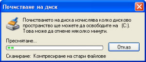

post-272951-055829000 1277278359_thumb.ppost-272951-056122000 1277278326_thumb.p Може и да си увеличите дисковото пространство и като използвате компресирането ;)
Редактирано от Niken98 ANTIKOV (преглед на промените)
Niken98 ANTIKOV с по- големи букви неможа ли да го напишеш ... :speak: . Компресирането не го препоръчвам .. След него винаг исе усеща едн озабавяне на системата ... Най - добре е cCleaner и вградената програма на Windows ...
