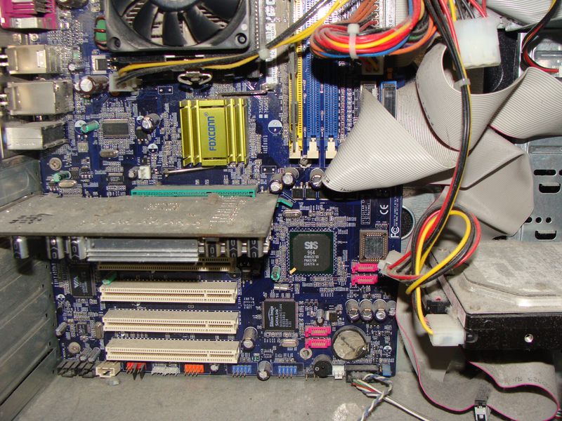

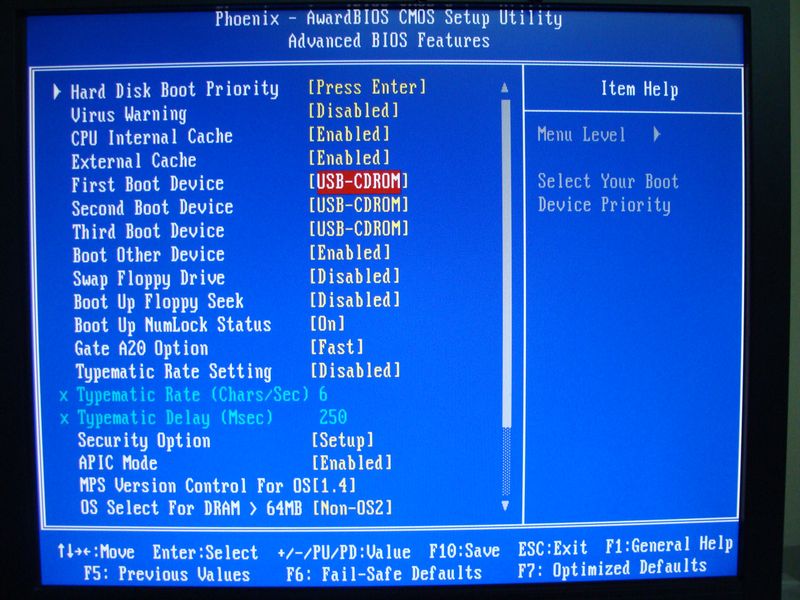

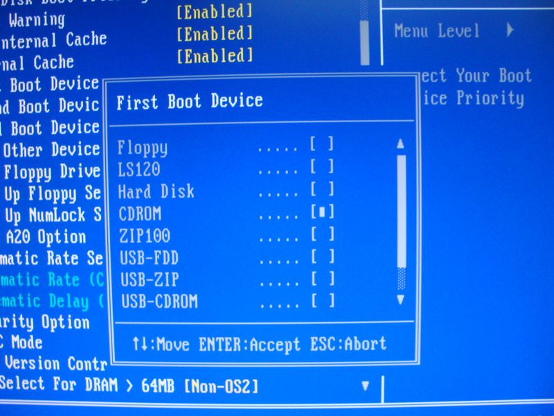

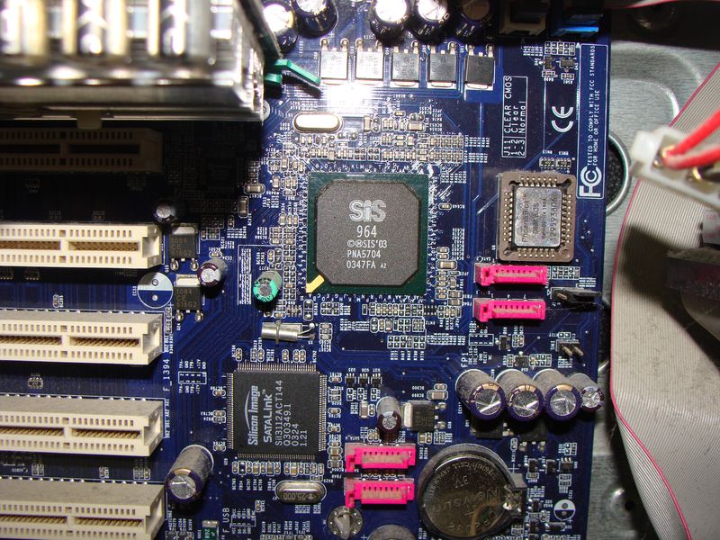

Направих флашката да ИНСТАЛИРАМ от нея WIN7 И XP с последната версия на програмата на Илко WinSetupFromUSB 1.0 beta6.На моят комп. тръгваха инсталациите той е с дъно Asus P5ND2 SE и от буут менюто ставаше,но на друг комп не искаше да зареди от флаша при него променях в биоса FIRST BOOT DEVICE да е на usb-cdrom и другите опции пробвах,но не ставаше иначе от инсталационен диск зареждаше инсталацията,а въпросният комп.е:
Тип централен процесор AMD Sempron, 1600 MHz (8 x 200) 2800+
Дънна платка Foxconn 755A01/K8S755A Series (5 PCI, 1 AGP, 3 DDR DIMM, Audio, LAN, IEEE-1394)
Чипсет на дънната платка SiS 755, AMD Hammer
Звуков адаптер Realtek ALC655 @ SiS 7012 Audio Device
Дисплей:
Видеокарта NVIDIA GeForce FX 5500 (Microsoft Corporation) (128 MB)
Кои от ТЕЗИ драйвъри са за него?
Ето снимки на биоса:

... Кои от ТЕЗИ драйвъри са за него?
Това което питаш, няма много общо с тази тема, но... Тъй като имаш IEEE-1394, то е една от първите две (третата няма), а м/у първите две разликата е, че първата е с GbE LAN (Realtek), а втората 10 / 100 Mbps LAN (Realtek) и с една дума, който и от драйверите да ползваш, предполагам ще са едни и същи, можеш да им сравниш MD5 сумите, ако имаш желание. Можеше да направиш едно сравнение, в сайта на FOXCONN под всяко от дъната имаш едно такова бутонче...
