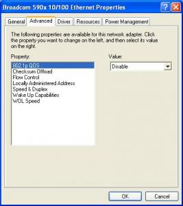

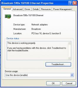

ок ето свойствата на Network adapter-a предполагам за него ставаше дума
post-91447-043027700 1276862080_thumb.jp
post-91447-071225900 1276862086_thumb.jp
Не е за това като влезнеш в контрол панел
И отидеш на свързване натисни върху локал кънкшън десен пропъртайс и дай шот
