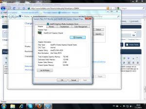

ами проблема е от месец, месец и половина немога да отварям капака защото е в гаранция няма и година.. преди 2 дена го взех от сервиза където беше уж да го оправят а нищо не са направили били го тествали и работел компютъра без проблем не съм инсталирал нищо но като го преинсталирам и му сложа драйвър за видеото и започва да се рестартира а без драйвър неможе да се държи няма никакви настройки на резолюцията нищо преди си бях със същия драйвър и нямах проблеми видеото ми е вградено пробвах го с Дебиан (Линукс) и с него така прави няма да е от уиндоуса проблема мисля че нещо си отива но не знам какво е някакви предположения?
това е видео картата
