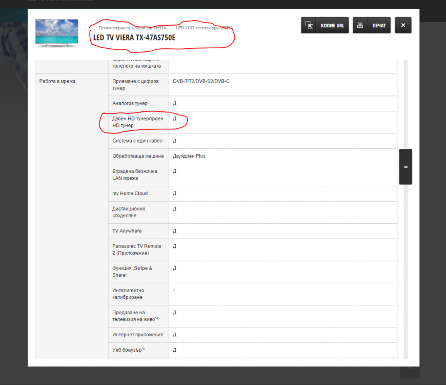

Аз си взех този Panasonic TX-47AS750E.Дели екрана на 2 равни части . Също дели и на една голяма и една малка част.С 2 тунера е .

С два тунера или картина в картината? Я погледни ако обичаш задната страна на телевизора, там където се включва антената. Колко  са фишките? Една или две? Да не търся модела. Що се касае до Sony, също има много добри модели с два тунера или картина в картината. Само да не се смесват двете понятия! Мислиш си, че е с 2 тунера. Независимо от това, пак може да се гледа 2-ра телевизионна програма от приемник за цифрова телевизия.
Сега , дай да се разберем . "PIP" е картина в картината , която няма как да стане с един тунер . Можеш да гледаш две програми , подчертавам две програми наведнъж , както и една програма и сигнал от външен източник . Лично съм го пробвал с PS3. "PAP" е подобно и пак разделя екрана , но е с един тунер и можеш да гледаш само програма плюс сигнал от външен източник . Пак лично пробвано на брат ми телевизора.А това колко входа има отзад не е критерий , защото синала е един за двата тунера . Виждал съм го лично на един мой стар телевизор преди години , който имаше "PIP" и съм отварял.

Сега ме убеди с картинката. Благодаря. Моята е от технополис и не отговаря на действителността. Затова мога да се извиня. Пожелавам весела нова година!
